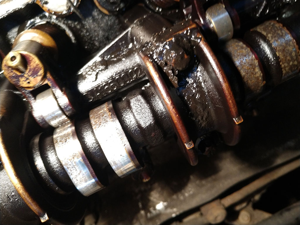

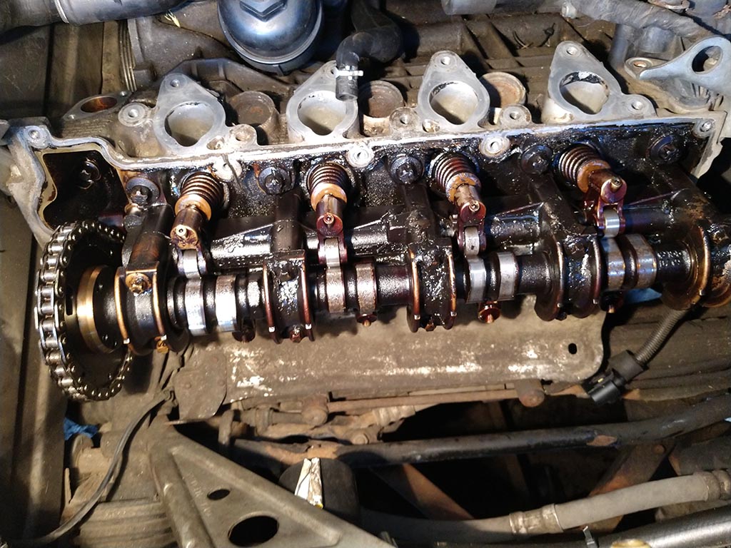

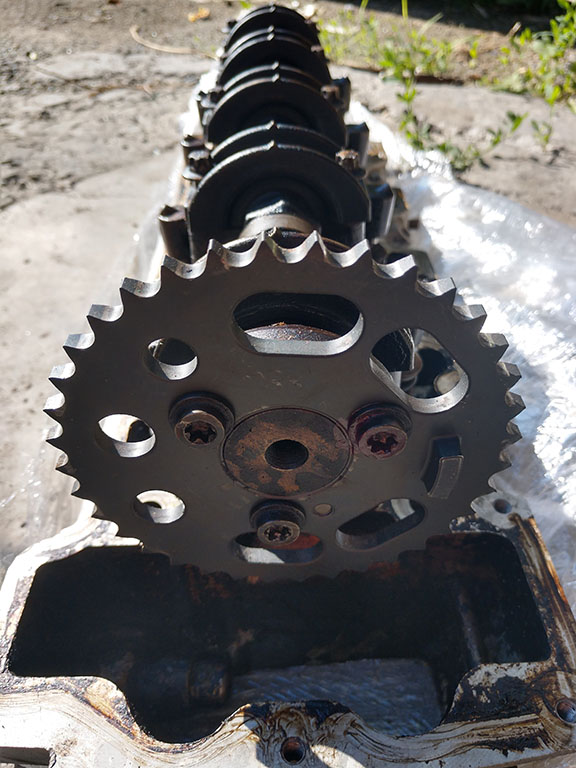

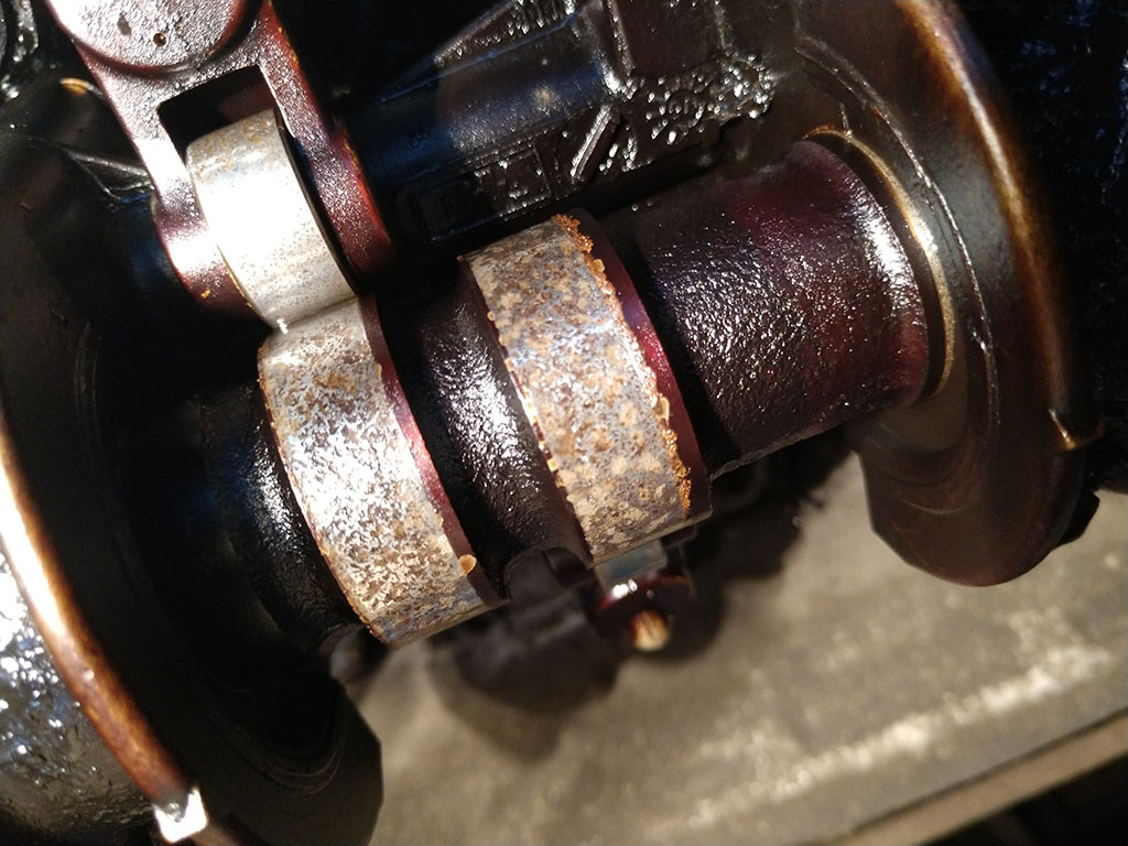

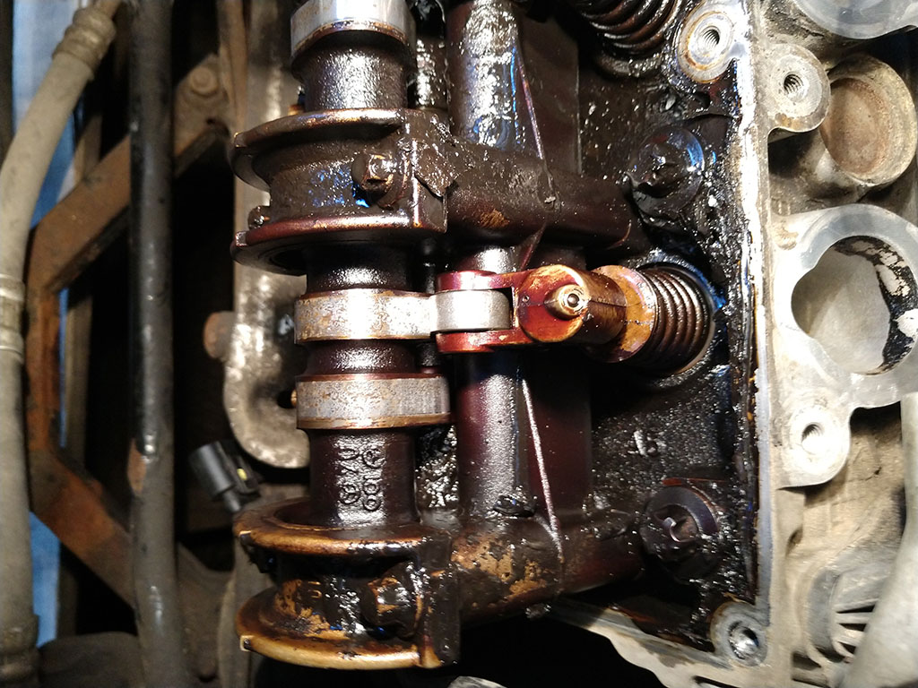

Если можно - жду Вашего авторитетного мнения по поводу что тут можно сделать. 1,6 бензин, 1998 года. Предыдущая история обслуживания неизвесна. Потекла помпа, решил раз уж разбирать, то сниму заодно и клапанную крышку. Вот что увидел (см. фото)

Сообщение 18.06.2019 22:39
Фото 1

Сообщение 18.06.2019 22:41
фото2

Сообщение 18.06.2019 22:43
фото3

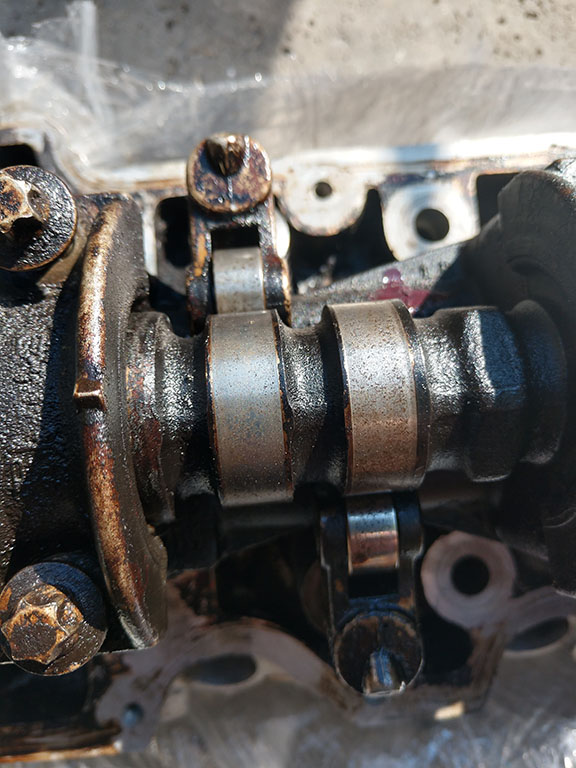

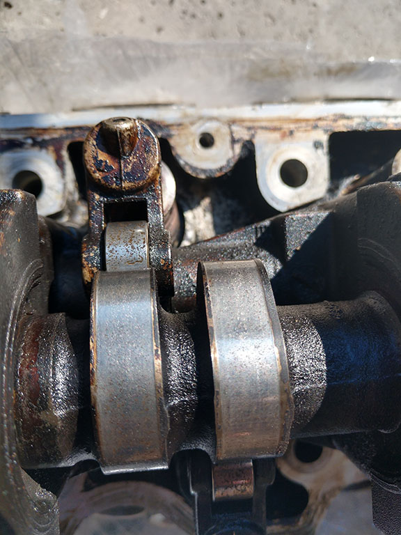

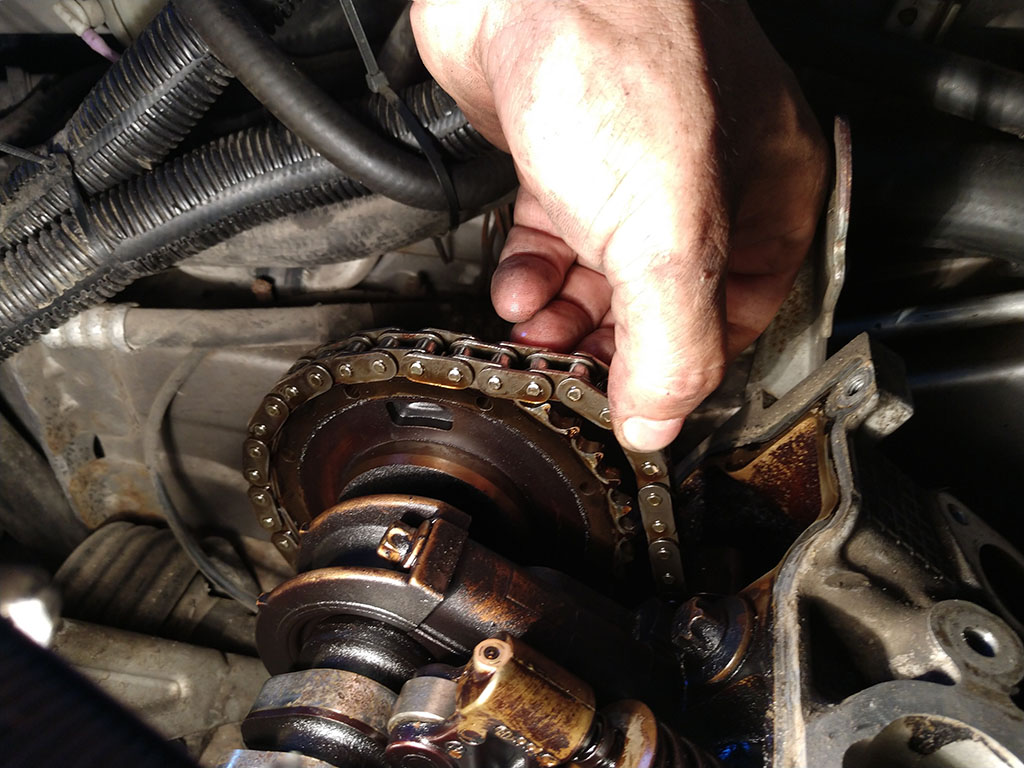

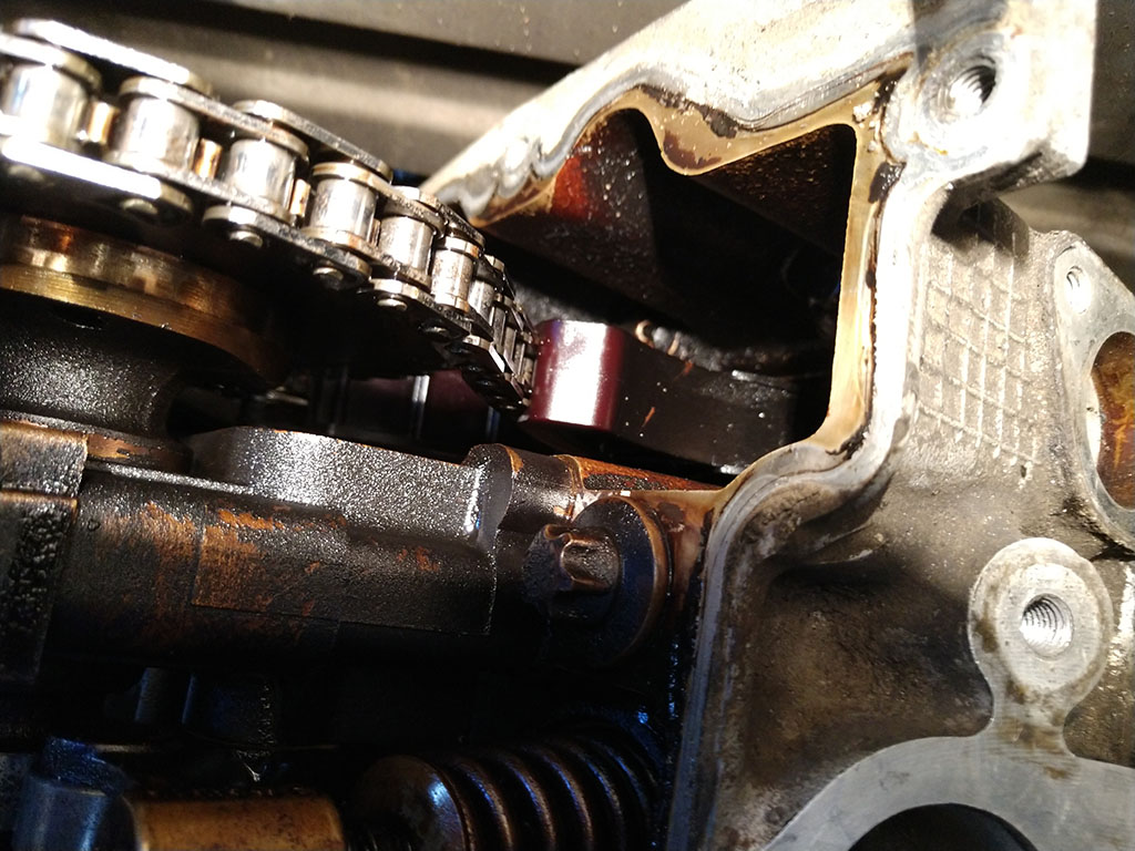

Сообщение 18.06.2019 22:53

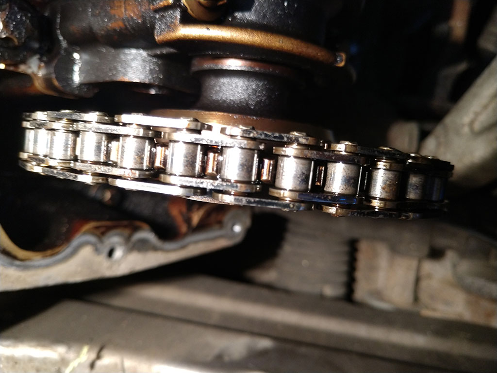

Надо ли срочно менять распредвал? Зубы на звёздочке маленькие, такие и должны быть, или срочно на замену? Цепь как то выглядит уставшим, или это я придираюсь... Гидрики поменять? В комплекте ГРм вижу идут башмаки и двухрядная звёздочка, можно ли их поменять, не приспуская подрамника (а то я уже и так боюсь что обратно не соберу всё )) ).

Сообщение 19.06.2019 00:12
Сними бугель первый, и можно будет начинать искать другой мотор.

Сообщение 20.06.2019 15:24
Мачо, не совсем понял. Почему искать другой мотор? Цепь поменяю - растянутая. Расспредвал если найду б/у, поменяю, если нет - оставлю этот. Гидрики чекну. Что я не учёл?

Сообщение 21.06.2019 01:04
atepliuk шчэ раз кажу, сними первый бугель распреда. Оцени состояние его и износ. Где собрался искать отдельно новый распред с постелью?

Сообщение 22.06.2019 21:56
Судя по коррозии на кулачках РВ там не только постели задраны, вероятно движку кранты. Интересно от чего такие раковины огромные, в воду нырял....

Сообщение 23.06.2019 10:28
Чесно говоря думал либо просто купить б/у распредвал с разборки, либо аналог новый. Послезавтра сниму бугель, выкладу фотки. А подскажите, если я беру другой расспредвал, то постель тоже обязательно тоже менять? Могут такие повреждения распредвала если машина долго стояла? Мотор вроде нормально работал... Не слышал признаки умирания...

Сообщение 23.06.2019 13:44
atepliuk честно сказать по моторам я не ахти, но читал не так давно, что от длительного простая этот зверь под клапанкой приврощается в ржавое ведро с болтами. Кто то говорит конец близок, а кто то не чего ходит и так! Бывалым конечно виднее.
https://www.drive2.ru/l/533474796533449132/
Можно полистать бортовик и почитать коменты.
Сообщение 23.06.2019 23:10
Ну коррозия в принципе не страшна, может несколько громче мотор будет работать, а так смажется маслом и притрется.
В ашке конденсат под клапанкой это норма жизни...
Новый аналог ) НАйдете - дайте номер.
Распред меняется только с постелью в сборе, это две сопряженные износом зч.
На фото ничего не видно по повреждениям кроме ржи.
При таком количестве говна под клапанкой можно сказать об уровне обслуживания мотора. А от такого сервиса страдает распред и постель.
