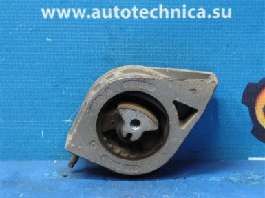

Сообщение 12.07.2019 19:02
Dimax писал(а):тучит когда переезжаю полицейских
подушки двигателя на врядли будут стучать через полицейских,они не связаны с подвеской машины это "подвеска" двигателя
вот одна из них
