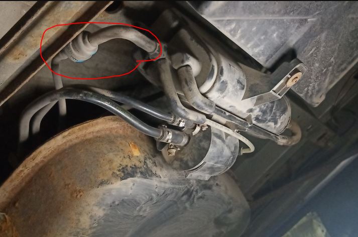

Добрый день.
Недавно купил а140. Решил заменить все фильтра. Бензиновый оказался не родной, от ваза стоит. Купил родной. Отключен абсорбер. И фильтр от ваза подключён на 2 партрубка всего в обход абсорбера.... 1 патрубок приходит в фильтр от насоса. На выходе из фильтра стоит тройник (((( Из тройника выходит 1 шланг на обратку в бак, а второй на инжектор.. Ищу схему где видно какие шланги куда подключать. От бака до инжектора. В инете не нашёл полной. Какая трубка куда подключается к абсорберу. В какое отверстие. Кто то сможет схему показать полную? Или нарисовать от руки ))) P.S. VIN: WDB1680311J010377

Сообщение 23.07.2021 20:58
Морда не задрана ,только жопа на подставках, как то так
Сообщение 23.07.2021 23:23
да.. позновательно. спасибо. :drinks: поизучаю сейчас

Сообщение 23.07.2021 23:24
а не подскажете, что вот этот за шланг? он в бак возвращается?

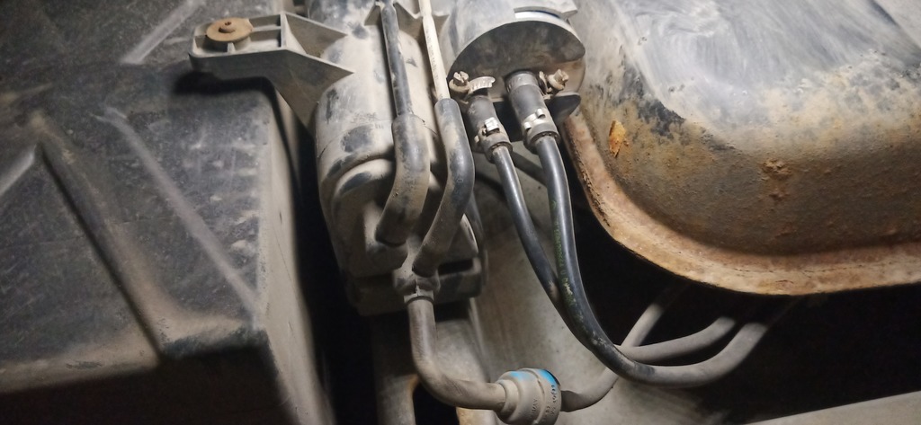

Сообщение 23.07.2021 23:31
PapaDoss ну вроде все понятно по фото сту куда. Третья фотка две магистрали паралельно,одна идёт на фильтр,вторая в адсорбер с другой стороны, потом с адсорбер а идёт на фильтр трубочка белая прозрачная , плюс на фильтр идут две трубки с бензобака одна по больше,вторая поменьше и ещё одна трубка с обратным клапаном идёт на одсорбер откуда-то из бака. Как то так!
Сообщение 24.07.2021 08:56
про 2 магистрали да, я это понял. я на фото обвёл 1 которая видимо с обратным клапаном... вот у меня из бака только 2 выходят. поэтому у меня куча вопросов то и появилась. на некоторых схемах я видел 3 магистрали. как и у вас на фото. спасибо за фотки )

Сообщение 25.07.2021 09:22
PapaDoss писал(а): я видел 3 магистрали. как и у вас на фото
Я не вникал в принцип действия ,этого шланга, но думаю,что он идёт также от бензонасоса судя по схеме ,отвод паров из бака ,предпологаю. Буду в гараже если телефон залезет под бак сфоткаю Вам откуда он идёт.Но в ближайшее 4 дня.
Сообщение 25.07.2021 09:43
Да шланг видимо из бака и идёт.. наверное мне бак придёться снимать и смотреть что там с третьим шлангом. почему у меня только 2 выходят.. вот рукожопы.... сломали всю систему.... нафига так переделывать ((( вообще абсорбер для паров бензина сделан же? сам бенз там не проходит ?

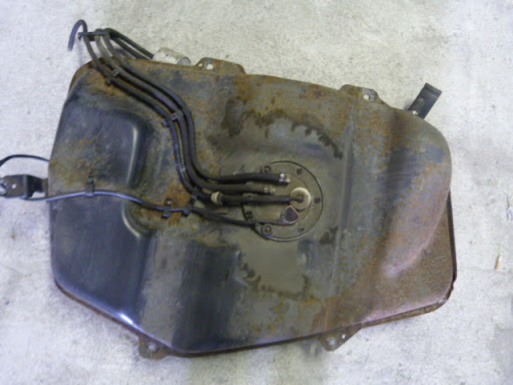

Сообщение 25.07.2021 10:08
Вот нашел фотку с нета вот этот третий шланг идёт с бензонасоса , я честно не уверен может и есть ещё другие исполнения тут уже лучше скажут опытные ребята.
Сообщение 25.07.2021 10:14
Хотя... судя по этой картинке, возможно что обратный клапан ведёт к заливной горловине..... жаль, что тут нет подключения к асборберу... так бы и вопросов у меня не возникло ((

Сообщение 26.07.2021 07:01
К горловине там ничего не идет.
Есть подача, обратка с фильтра и газы со впуска и с бака которые идут в абсорбер.
Сообщения: 4653
Сообщение 26.07.2021 15:17
почти всё понятно. придётся снимать бак и смотреть по месту. потому , что все картинки что то разные. не понятно как у меня там дела обстоят.... всем спасибо. :drinks:
