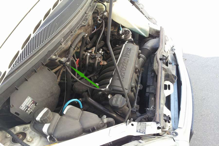

Датчика давления наддува никакого нет, все данные считываются с расходомера.
Единственное я не знаю зачем датчик разряжения впускного коллектора

macho писал(а):Единственное я не знаю зачем датчик разряжения впускного коллектора

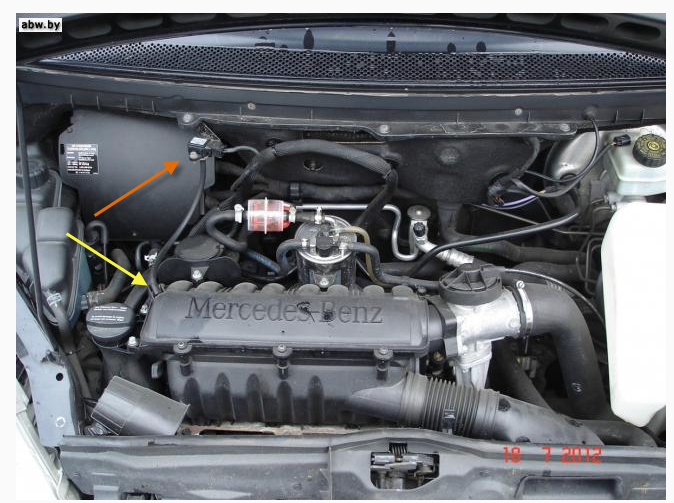

Опа... Поза 1001
. Что за датчик?WDD2452321J637891

Пы.Сы. Смотрю фото у Мачо. вижу синенькую трубочку. Опа, думаю, как у меня
А потом,опа, дык это ж и есть мой Мурз

Ну хорошо, ЧТО это, вы поняли... А ЗАЧЕМ этот девайс?

macho писал(а):Фрунчик опять просто вспомнил несуществующий датчик.
Тагггггг..... Не понял.... Почему несуществующий. Датчик на впускном коллекторе. Тот , который на фото.
Фрунчик этот датчик работает на всасывание воздуха двигателем из коллектора, а не на наддув турбины. Он так и называется датчик разряжения впускного коллектора.
