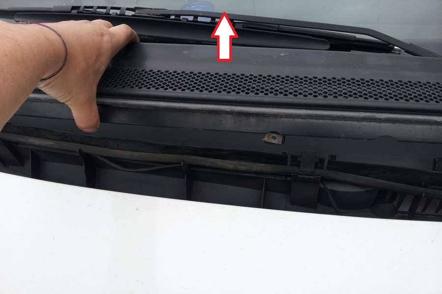

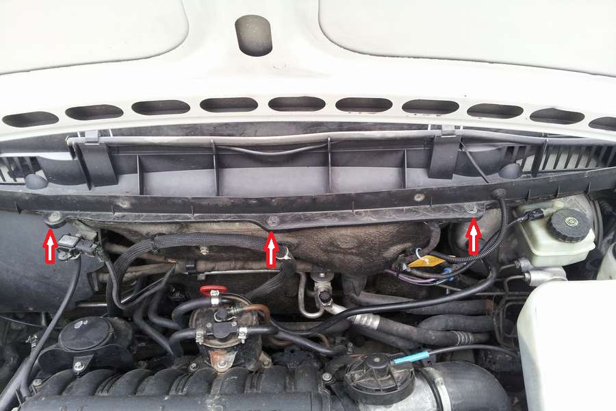

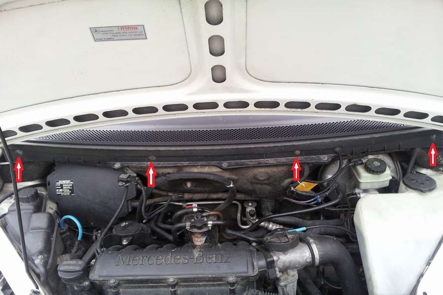

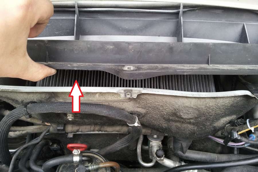

Прцедура сама по себе занимает 15 минут. По мануалу необходимо снимать дворники. Но на самом деле это не требуется. Можно достать и так.Потребуется отвёртка крестовая и прямые ручки))) На последнем этапе при вытаскивании старого и всовывании нового фильтра потребуется сноровка. Может показаться что он оттуда не вылезет(или не залезет). Просто внимательно посмотрите за что он там цепляется и всё войдёт как по маслу

Рекомендую перед снятием решотки воздухозаборника внимательно осмотреть его со всех сторон чтобы понять как она садится на место. Особенно под лобовым стеклом. Там есть направляющие. Всё зделано очень точно. Поэтому если при установке решотки на место она не садится не пытайтесь её туда забить. Можете сломать крепления и направляющие. Посмотрите внимательно что там мешает и сделайте как надо. Удачи

Кроме того когда ставишь фильтр обязательно посмотреть сторону установки, будет показано стрелочкой, откуда куда должен воздух проходить, т.е. с улицы в салон, в таком направлении по стрелке фильтр и ставить.

Для удобства демонтажа водостока и решедки, упор капота упирать в блокировочную серьгу на капоте.
