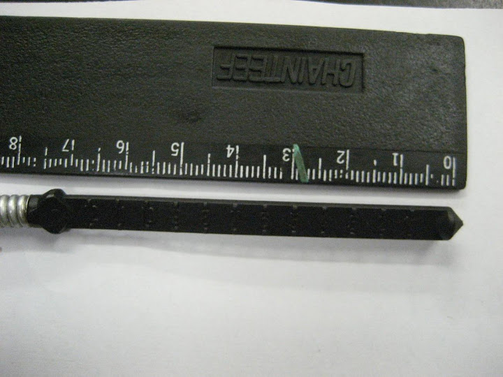

А чем мерять собрался? У меня есть щуп ашечный, могу по нормальному зафоткать, только толку от того: как ты его сделаешь?

А какая разница чем мерить если есть размеры в сантиметрах. Любой щуп, плюс линейка. Уаткнуть и померить линейкой. Если сфотаешь свой- вообсче красота

macho писал(а): У меня есть щуп ашечный
Володя, я где-то встречал инфу, что нет деления на щуп "Ашечный", щуп "Бэшечный"... Есть щуп для коробки 722.7, а где она стоит, совсем не важно, вроде бы так...
А фото и вправду, выложи и так, что бы сравнить с чем было, ну типа как вон выше, с линейкой.
А как изготовить - один описывал способ изготовления из тросика спидометра, плюс на конец троса этот мерный кусочек с делениями...
Барс все совершенно верно, щуп для 722.7
Я хз куда их кроме ашек ещё ставили, поэтому ашечный-бешечный.
Сфоткаю.
Делать смысла нету, этот щуп есть по Forse 9G1804, стоит копейки. Он точная копия оригинала, только ручка не зеленая, а красная.
