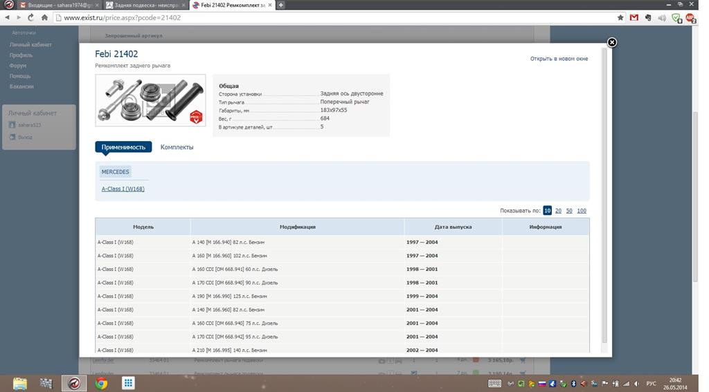

Я вот посмотрел на Экзисте это : Febi 21402 и сдается мне ,что там нет втулки в комплекте. Мне надо полностью,чтоб с двумя подшипниками, втулкой ,болтом.
Сообщение 26.05.2014 18:41
Герыч писал(а):и сдается мне ,
Неправильно сдаётся- это полный комплект. Читай выше.
Фрунчик писал(а):Febi 21402- заказал эти.
