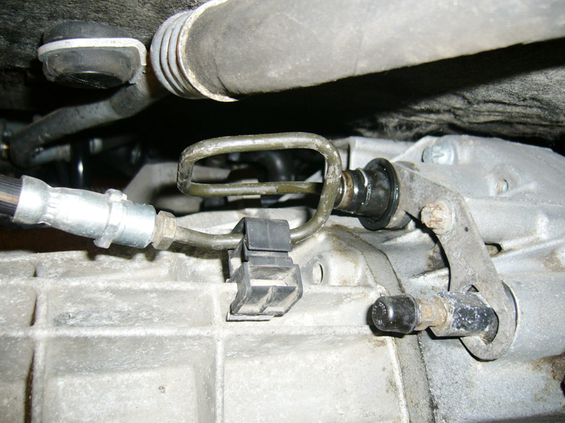

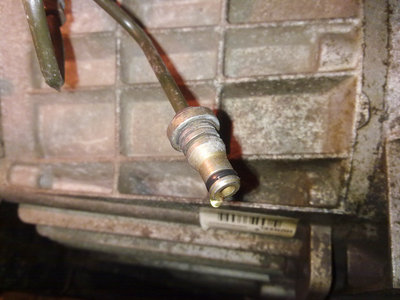

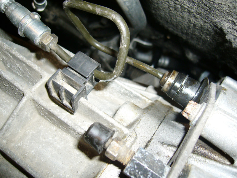

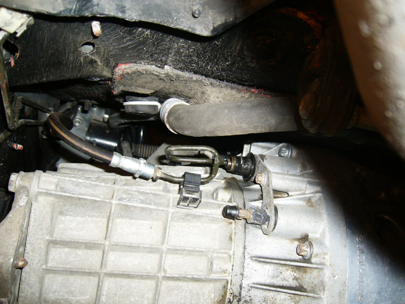

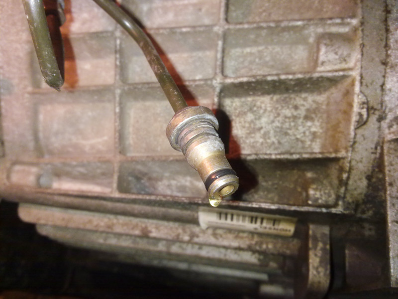

Течет тормозуха(не капает но пальцем каплю снять можно) в месте соединения тормозной трубки что идет к бачку и выжимного(рабочего цилиндра сцепления). Подозреваю именно это причина почему не очень включаются и выключаются передачи на холодную, машина постоит, набирается воздуха, пока прокачается само испытываю трудности с включение/выключением из за недостаточной разводимости диска сцепления и корзины.

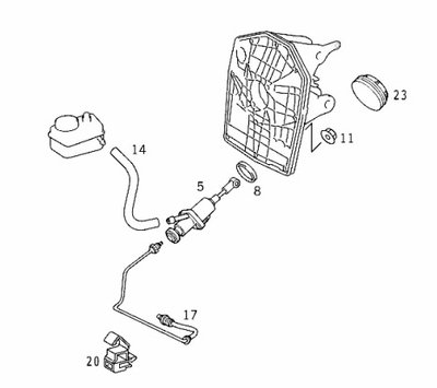

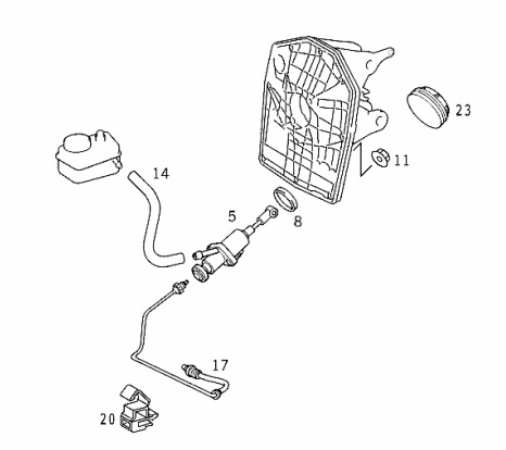

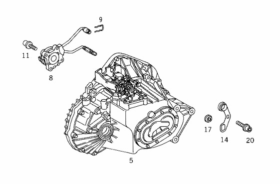

Вот картинки из ЕПЦ этих узлов, которые ничего не проясняют об устройстве этих узлов. Даже больше запутывают.
У меня шланг снимается отдельно от двух трубок, в ЕПЦ же одна целиковая трубка №17 и все.
Никаких сальников нет, как оно там стыкуется не понятно...
Так же интересна причина: задубевшие резинки в соединении или слишком короткий(жесткий шланг) от вибрации двигателя разшевелил этот узел.
В общем я в печали...
Так же не понятно причина почему там потекло.

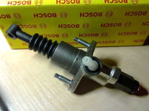

Ну че, приехал мой цилиндр сцепления. еБошь, написано что сделано в Эталии, выглядит конечно не очень...

Этаг, дошли руки до сцепления!

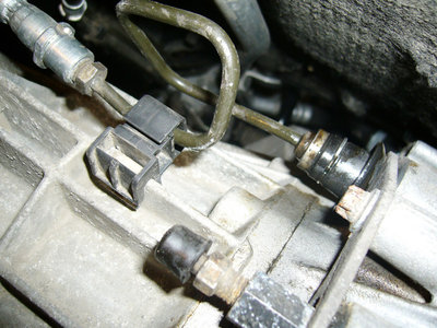

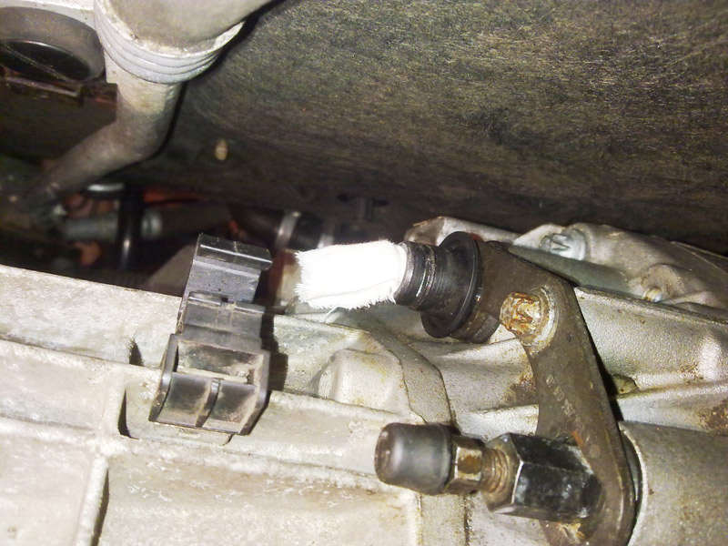

Снял трубку, снимается она элементарно, рассоединением, путем снятия стопорной скобы.
А вот и то самое кольцо, причина течи, оно уже никакое
Завтра поеду подбирать по образцу.
Параметры канавки: ширина 2мм, меньший диаметр 6.5мм, большй диаметр 9мм.

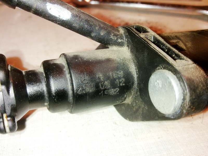

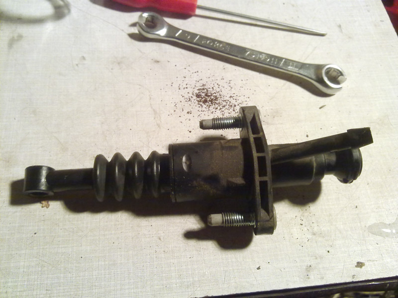

Снял так же главный цилиндр сцепления. Снимается элементарно.
Снимаем бачок омывайки, достаем стопорный фиксатор трубки, вынимаем трубку, там тоже будет такая же резинка как на фото вверху, размер тот же. Надо менять сразу и его. Откручиваем 2 гайки со стороны го водителя и снимаем шток с педали сцепления. Снимаем цилиндр.

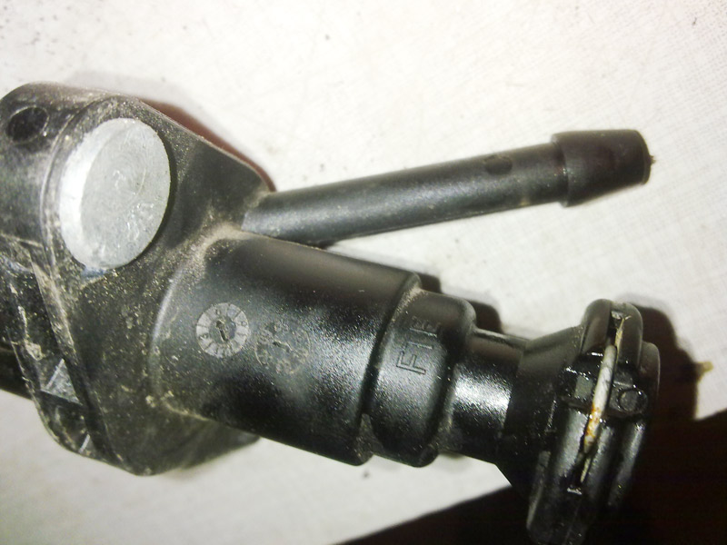

У меня стоял оригинальный с года выпуска машины, т.е. отбегал 10лет.
В оригинале стоит FTE, он пластиковый и не разборный в отличие от купленного Боша.
Состояние если сравнивать с новым просто никакущее, шток болтается, все легко руками в любую сторону двигается. ПОршень если загнать в конец обратно не возвращается. Пин что вставляется в ухо штока люфтит.
В новом боше руками цилиндр не сожмешь, люфта в ухе нет. Надеюсь что все так быть и должно.
Очень надеюсь что сцепление станет чедким, без свободного хода, а так же уберутся проблемы с выключением передач самтаймс.

Блеа... нет слов. Бошевский цилиндр не подходит по размерам... что за ебло.
Писюн упирается в вакуумник, длина цилиндра больше, т.е. придется менять стальную трубку на медную и подгибать под новый цилиндр, но это все фигня, вот самое говно в том что в том месте где цилиндр стыкуется с педальным узлом, он не становится, т.к. бошь значительно толще - надо брать болгарку и ебаться, ебаться, ебаться!

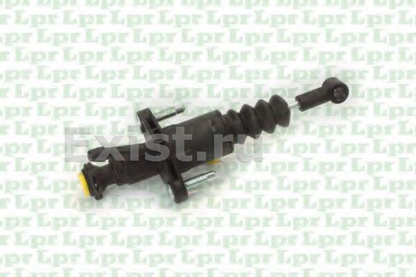

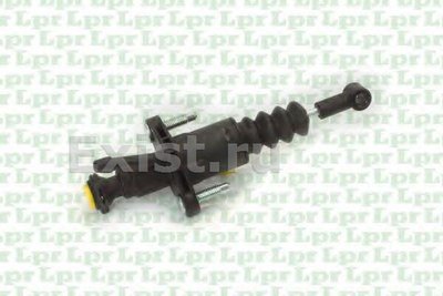

Посмотрел картинку на LPR, йобаное говно, он копия FTE этого сраного! Ну не пездец ли?!
Пойду нажрусь, т.к. зч уже не вернуть из за сроков...
