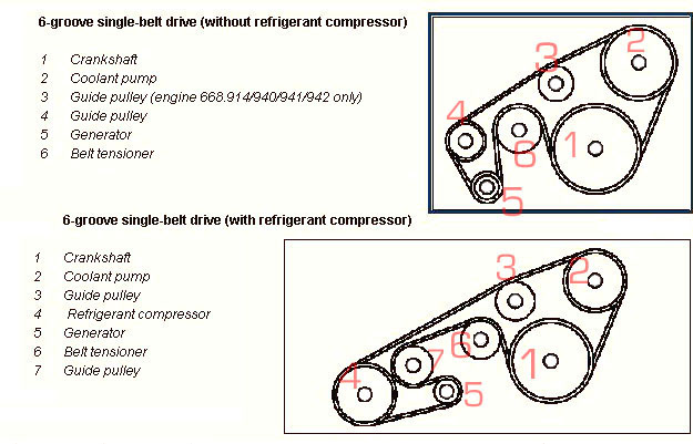

Правильная установка ремня. Только так и никак иначе. Неправильная установка ремня приводит к быстрому выходу из строя натежителя.
Верхний вариант для машин без кондиционера.
Нижний вариант для машин с кондиционером.
Длина ремня для исключения компрессора:
1.7 с гладким последним роликом 5PK1290
1.4-1.6 с гладким последним роликом 5pk1345
1.4-1.6 с ребристым последним роликом 5pk1330

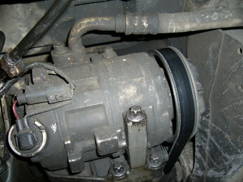

Фрунчик вот мой компрессор
Крышку просто откручиваю и все? Ничего там контрить не нужно? Какой там примерно диаметр подшипника что бы заранее подобрать крышку.
Можно ли вылечить крышку так что бы она не гремела?

Картинку не вижу. А сам шкив , точнее подшипник, стопорным кольцом контрица. Картинку перезалей.

Это у тебя что-то с компом, фотка компрессора чёткая, только снимок, на мой взгляд, неудачно, не с той позиции сделан, только край шкива с одетым ремнём виден и то, не со стороны шкива, а со стороны компрессора...

Во-во. То что и у меня. Вот ту чёрную фигурную крашку снимай и компрессор крутиться не будет. только проверь наличие стопорного кольца перед подшипником. И всё- я так год отъездил
