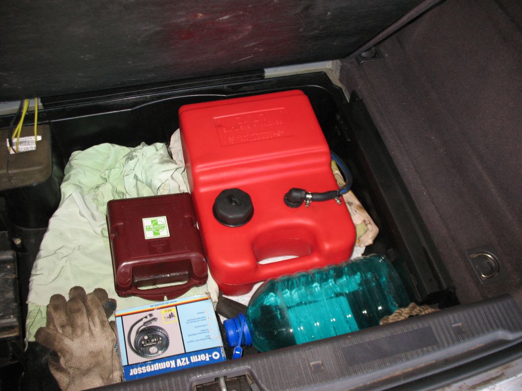

Стараниями Фрунчика (преогромное спасибо!) был приобретен и передан в РБ вот такой бак (12 литров) -
Из машины выкинута запаска, бак установлен на ее место. Переподключена вебасто на использование топлива не из основного бака, и из этого нового.
В баке как видите два отверстия - заливная крышка и топлипровод. Никакого клапана вентиляции (или обратного клапана, не знаю как его правильно называть) нет.
Соответственно, при работе печки топливо будет уходить из бака, воздух туда не поступает -> имеем разряженность и (возможно) остановку подачи топлива в какой-то момент
Вопрос - чё делать? Есть какие-то простейшие клапаны для вентиляции баков? Сверлить дырку в крышке бака как-то не педагогично, держать крышку чуть приоткытой тоже не пойдет - пока по городу 2 часа покатался, немного топлива все-таки просочилось - противно, воняет...

Был сегодня у знакомого вебастовщика, показал свое творение.
Тот поржал, сказл все нахрен разбирать и переделывать
На топлипровод я взял пластиковый прозрачный шланг офигенного диаметра - то ли 8, то ли 10мм.
Сказали не пойдет, нужно тонкий капилярный макс диаметром 1,5 - 2мм. Ну и штатный топливозаборник в баке тоже к чертям выкинуть (он кстати почему то сопливить стал дико, вроде поджал все на максимум, не помогает). Короче ждет меня второй раунд ковыряния под машиной на выходных.

Пару фоток и процесс установки
1) Открываем нишу багажника, выкидываем запаску и еще около часа выгружаем оттуда всяческий хлам, любовно складируемый там последние три года
2) Машину на яму, снимаем среднюю и заднюю часть пластиковой защиты
3) Ищем топливный шланг для вебасто, отсоединяем и глушим его. На фотке это тонкий белый шланг, далее переходящий в толстый резиновый и дальше на насос печки. У меня уже была отдельная линия от бака, поскольку печка из догревателя была переделана в автономку
4) Сверлим дырку в нише для запаски, протягиваем новую топливную линию из багажника.
Тут я немного ошибься из-за неопытности и поставил здоровенный шланг диаметром (внутренним) 10мм. Любопытно, что при первом тестовом запуске печка отработала более менее нормально, насос качал и топливо вроде поступало. Однако я не смог полностью избавиться от пузырей воздуха в трубке. В прошлое воскресенье на этой же трубке вебасто отработала 10 минут и самоликвидировалась. Выработав топливо из трубки, насос не смог подтянуть новое и печка аварийно завершила свою работу.
Шланг нужно ставить внутреннего диаметра 1,5 - 2мм. Ну может 3-4 тоже еще пойдет, но не уверен. Короче закупил я новый шланг и переделал в эти выходные все опять. Старый шланг при этом не выкидывал, а использовал его в качестве "оболочки" для нового. Новый топливопровод на фотках синего цвета.
Стоит заметить, что в самом баке тоже с завода стояла топливная трубка диаметром около 10мм - я ее срезал, новый топливопровод прокинул через пластмассовый штуцер до дна бака.
C соединениями пришлось немного повозиться, в результате вылядит примерно так
Синий топливопровод (внешний диаметр 4мм) идет через штуцер на дно бака, на синий надет кусок герметичного шланга внутренним диаметром 4мм, а уже на этот шланг еще одна резинка, обжатая хомутами для герметичности. Немного бредовато, но не хотелось глушить заводской штуцер и изголяться с другим вариантом завода топливопровода.
5) заливаем с бак топливо, лезем в яму, немного протягиваем топливо к насосу (выдох и вдох :blush: ), даем ему немного прокапаться, соединяем шланг с насосом печки
6) все проверяем на герметичность, если все OK, звоним печке с просьбой подкинуть дровишек - а то типа холодать стало... :trollface:
Запускается вебасто, штатно отрабатывает и штатно тухнет. Проверяем соединения еще раз.
Все счастливы, ставим защиты на место, закидываем хлам из багажника назад в багажник, моем руки, уезжаем домой
Возможен вариант при первом запуске после переделки что вебасто отработает 5-10 минут и аварийно завершит свою работу - у меня именно так и было. Видимо из-за воздушной пробки, появившейся во время подключения, насос не успел подтянуть достаточное количество топлива, печка впала в аварию и заглохла. Во время второго запуска все прошло. На W203 понадобилось подряд 3 подключения, пока насос дотянул топливо из бака до печки. W168 по размерам меньше, тянуть ближе.
Сегодня утром все отработало штатно, машинка завелась как летом. Нужно будет что-то придумывать с вентиляцией бака - открутив крышку, очень четко услышал звучок "Пш-ш-ш-ш-ш" засасываемого воздуха. Значит в баке была разреженность, не думаю что это смертельно скажется на работе, тем не менее неприятно.

sidney писал(а):Нужно будет что-то придумывать с вентиляцией бака
А не подойдёт вариант подключения дренажной трубки к баку, а второй её конец под обшивкой куда нибудь вверх, ну к примеру, к лючку горловины основного топливного бака. И проливаться не будет и от вакуума в баке избавляемся.
СообщениеДобавлено: 03.12.2012 17:50
Я думаю что придумал более простой и быстрый вариант, осталось сделать. Суть -
1) берем маленький кусок того же самого топливопровода, скажем сантиметров 5-6
2) изгибаем и фиксируем его в виде буквы J - только нижний хвостик нужно задрать повыше и почти вертикально
3) сверлим в крышке дырку под внешний диаметр этой трубки (лучше чуть меньше, скажем на 0,5 мм)
4) загоняем провод в крышку так, чтобы он выступал на 1-2 см выше уровня крышки и фиксируем его.
Ну собственно все. Даже если каким то чудом топливо будет попадать внутрь это топливопровода, я не вижу причин почему оно должно выливаться наружу. Ну а периодическая разреженность в баке будет втягивать это топливо обратно в бак.
СообщениеДобавлено: 03.12.2012 19:52
Скорее всего, топливо БУДЕТ выходить наружу при таком способе. Если в результате всплеска в эту 5-6мм трубочку попало топливо, то вернётся оно назад, или выйдет наружу, как говорится фифти-фифти 50 на 50. Зависит от того, разрежение в баке создалось, или повышенное давление, допустим потеплело чуток... Более длинный шланг менее подвержен такому явлению. Длиннее шланг, выше столб, да и "закорючены нет где ему, топливу, задерживаться. Ну а если и выдавит какую каплю, то вне салона. Подумай... Может всё-таки я прав?
