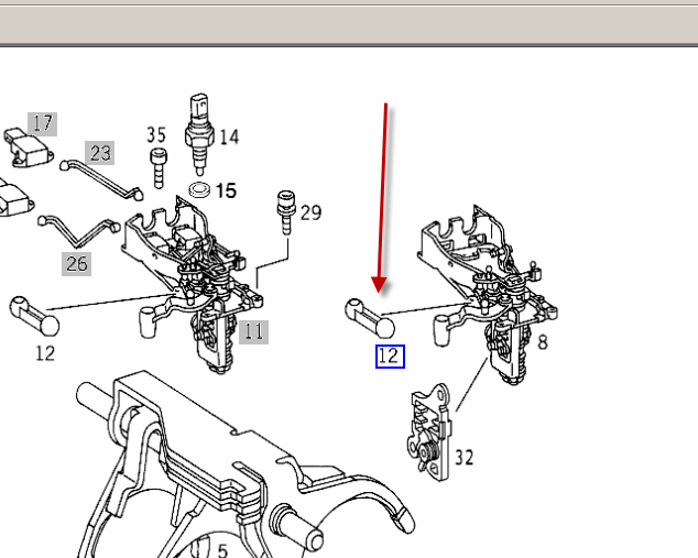

5-МКПП.
Ехал, никого не трогал, ни с кем не ругался. Отключил четвертую, и на ходу понял что с ручкой КПП что-то не то - исчезла "пружинистость", которая раньше была, когда отводишь рычаг вправо (вкл. пятой и ЗХ) и влево (включение первой и второй). Попробывал втыкнуть третью - рычаг не пошел, насильно втыкать не захотел. Вторую включил - нормально, 4-ю тоже. Остановился, полез под капот, благо примерно догадывался что это. Угадал - слетела шняга под номером 12. Одел назад (нацепилась нормально, туго, со щелчком), завелся, поехал - все включается.
Вопрос - этой детальке просто капцы приходят от времени (разносилась) или что-то более глобальное? Заказывать новую или что-то другое лечить? Ладно сегодня в кои-то веки за рулем был я (авто жены, она на нем 95% времени). Если случится у нее - станет, растеряется и не сообразит. По телефону тоже не объясню.
Пару раз менял нороду поломанные и т.д.
Новую её очень не просто насадить.
В твоем случае если подклинивания коробки при включении передач нету, вполне возможно что общий износ этой тяги и шариков.
Подклинивания нет. Буду заказывать тогда.

macho писал(а):Новую её очень не просто насадить.
Ой не говори.. Я думал у меня глаза лопнут и пальцы сломаются. Но победил как-то.
Старая, по сравнению с новой, визуально раздолбана в полтора раза больше.
Она резиновая поэтому сломать её новую сложно, не такая дубовая как старая. Я клещами одеваю.
Резиновая???!!! Хлопцы с Шабанов продали мне её за 5уе, но она явно б/у и пластмассовая. И раздолбана она, как уже говорил, наверное раза в полтора меньше моей прежней. Пока одевал, чуть не обосс####cя.
sidney таки шо мешало её новую купить? Я кстати Дима одну такую подарил, он говорил что у них дефицит, не исключено что мою тебе продали.
