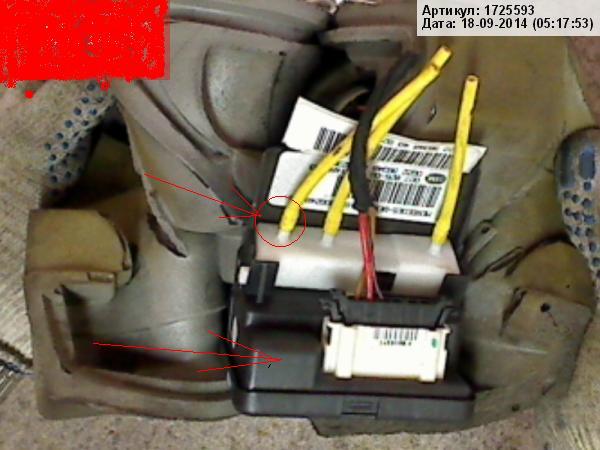

Сегодня добрался до мембраны лючка бака..... Усилия были напрасны. Оказалось, что он в норме (зря покупал новый). Проверил трубопровод. Опять мимо.....!!!! Добрался до самого вакуумного насоса: При внимательном рассмотрении и в следствии проведения всяческих экспериментов стало понятно, что лючок открывается, но не хочет закрываться....)проблема в блоке распределения потоков воздуха. Стало понятно, что нужна замена. Вот такие дела!!!

А что значит "проблема в блоке распределения потоков воздуха", насос разбирали?

Саму помпу не разбирал. Всё остальное работает в штатном режиме. Скорее всего закис или погиб перепускной клапан , а может привод управления клапаном или электронный прибамбас этого клапана . Дербанить всю систему помпы нет смысла, нужно тупо поменять на другую. Пока в поиске. На МОТОРЛЕНде нет, а в ЕВРОАВТО слишком дорого. Склоняюсь к установке электрического активатора. Так как замки приводятся в действие сигналкой, у которой есть выводы на активаторы.

мне помогло смазывание штыречка силиконовой смазкой

В моём случае, смазать не получится. Нужно поменять компрессор центрального замка.
