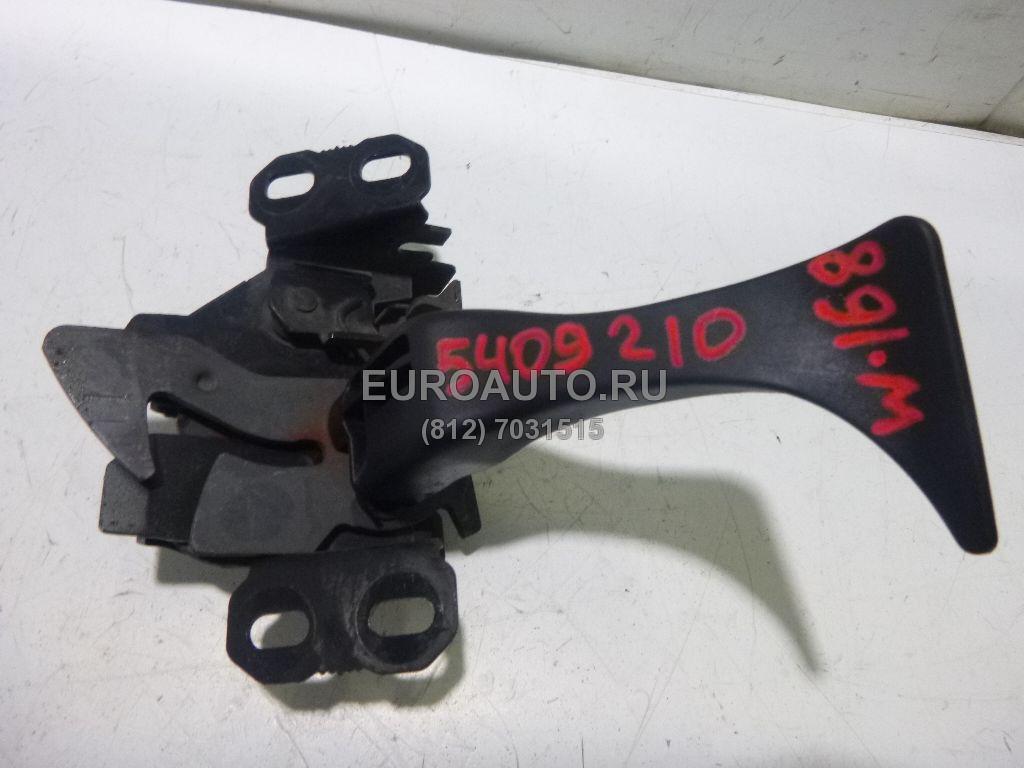

Поправил скобу наобум. Стал приподниматься. Правда через решётку не видно нихрена. А что это за замок такой? Рестайл?
Сообщение 11.01.2014 13:24
Да, отличие только в ручке. Дорестайл надежнее.
Сообщение 11.01.2014 18:12
macho писал(а):Да, отличие только в ручке. Дорестайл надежнее.
Володя, что ты "гонишь"? Раз отличие "только в ручке", стало быть именно "ручка" делает замок менее надёжным...
Сообщение 11.01.2014 21:14
Барс писал(а):делает замок менее надёжным...
+ Володе. Железо надёжнее пластмассы. Но если посчитать сколько раз мы открываем капот.... А если на машине ездит женщина, то можно наши подсчёты поделить на 10... Итог- ничем не отличается. Но выглядит более стильно.
Сообщение 12.01.2014 02:00
Я уже на своей машине менял замок, т.к. ручка просто отвалилась от основания... в дорестайле такое в принципе невозможно.
Видимо они гнались за весом, а получилось как обычно...
