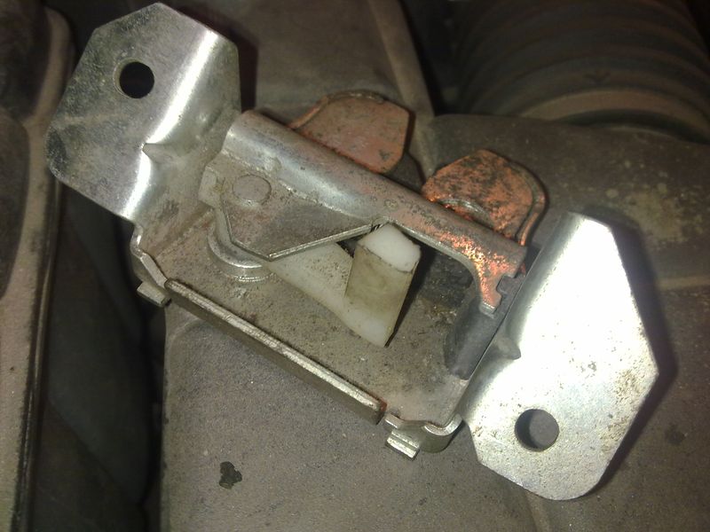

Вот ваш замок.
Вот ваш замок.
Извиняюсь за стиль.Меня зовут Виктор. Была пятница и очень хорошее настроение. Про Бублика Михаила -это молодой мариупольский певец. Первый эфир его был на радио Алла. Его известные хиты это "Что же мы наделали" поет вместе с Ваенгой," Ясень мой", "Дарим сердце". Все это показывали по первому каналу, ну и на шансоне. Но лучшие песни в его альбомах.
Про "Стилус"-букавки на клавиатуре маленькие а пальчики большие поэтому много описок.
Про замок. Большое спасибо за фото.Это действительно он. Но багажник закрыт. Сломан пластмассовый рычажок, но внутри замка. При этом не могу подковырнуть сам металлический запор, который цепляется за скобу на корпусе.Пока вариант- это сломать скобу, можно из багажника подобраться. Больше ничего не могу придумать.Ну не дверь же ломать.

evafim там по идее если снять мотор дворника будет нормальный доступ к верхней части замка. Спицей какой нажать с помошником и все откроется.
Обшивка снимается легко,там клипсы пластиковые примерно как на обшивках дверей,аккуратно тянуть на себя.Ну либо же как Мачо сказал сделать можно)

Я как и писал. Обшивку снял. Моторчик стеклочистителя е
не мешает. Немного свободнее если снять привод центрального
замка. И я уже за рычажок белый пластиковый тянул (в нормальном состочнии на него
надавливает кнопка). Эфекта ноль. Замок не разблокируется, цепляется за скобу. Это все
равно как на открытой двери бакажника сэмитировать его закрытие и попробывать чем-то открыть. Если укого есть желание может проэксперементировать и поделится бесценным опытом облома. А мне все это надо сделать из багажника. Еще идеи -плиз.

Ипаться, ипаться и ипаться.
Попробуйте взять помощника, пусть один жмет на лапку белую, второй пиздит коленом по нижней части двери, прижимает или наоборот дергает. Там все примитивно.
