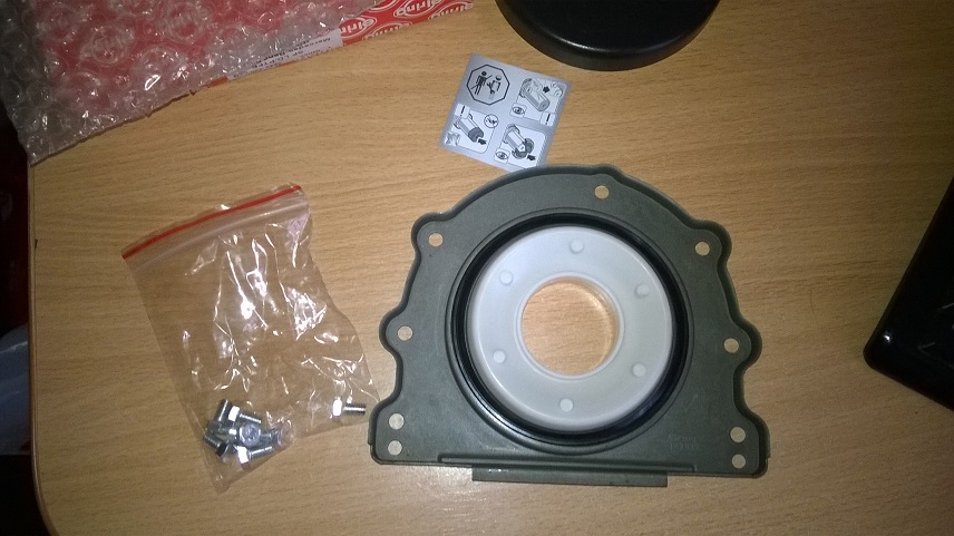

Доброго дня ! Заказал сальник коленвала задний (со стороны кпп), привезли Erling № 746.390 Почитав сообщения выше, заинтересовался, какая такая оправка нужна для установки сальника ? Прилагаю фото с полным комплектом содержимого коробки:

orbet_zissman в комплекте как раз оправку ты и видишь, только придется в ней дырку просверлить для пина на коленвале. Разеберешь - поймешь.
Учитывай что сальник тефлоновый и его нельзя смазывать при установке, ставится на сухую.
Оправка, как я понял - это белый пластмассовый кружок ... А вообще, разберу - пойму ! ) Просто боялся что взял некомплектное шило ))) Спасибо за ответ !!!
