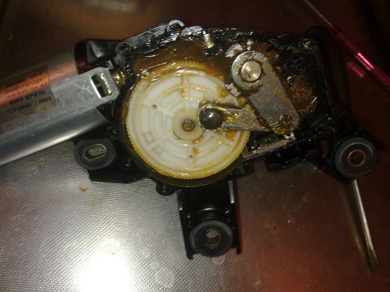

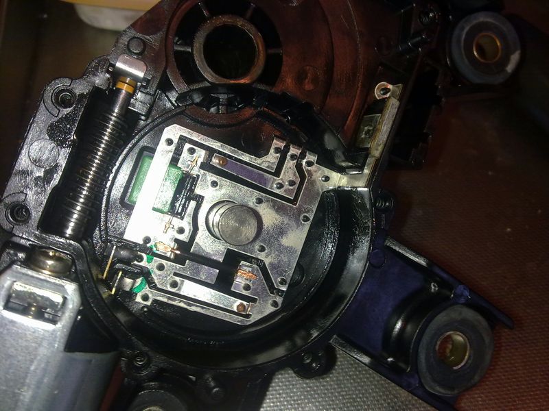

разобрал моторчик. Значит либо я его дозжег после разборки сборки, ибо стало вонять горелым, снова разобрал провода медные наполовину почернели. Да, жизнь налаживается.

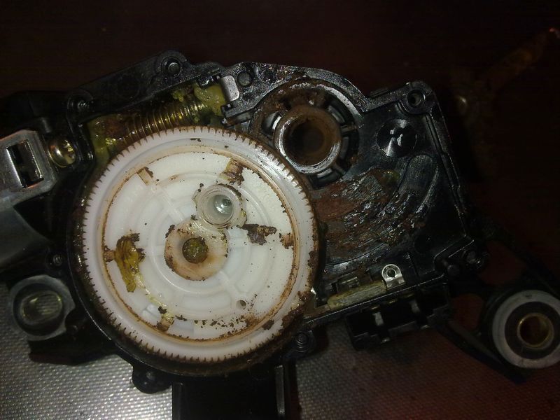

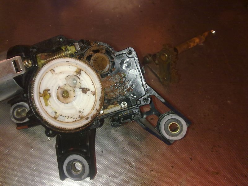

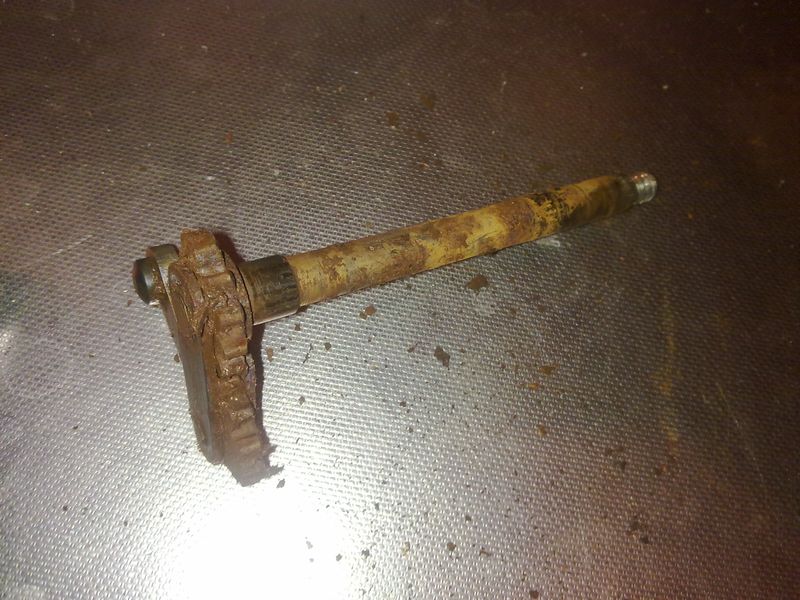

купил с закисшим задним дворником - разобрал - ось намертво вросла в тело. почистил ось шкуркой, заменил сальничек, смазал и забыл про этот узел - все работает уже несколько лет... канал писалки обязательно прочистить...
проблема возникает из-за засорения писалки и вода попадает в редуктор - все сгнивает...

Скиньте фото моторчика!!! Вчера разобрал, а там не хватает запчастей

w168 дворник как это обычно бывает в картинках.
