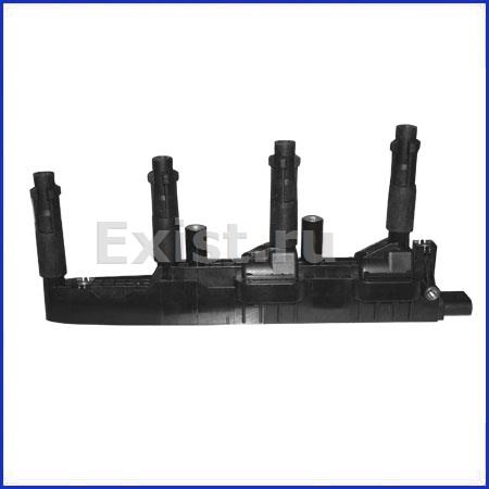

Kovax, ты какой марки катушку брал? Или какую посоветуешь?
колпачки - это 4 вертик детали на рисунке?
Сообщение 02.09.2014 19:46
Герыч на мой взгляд самое оптимальное по деньгам и качеству это бош... хотя ми в китайских фирмах за более дешевую цену можеть лежать тот же самый бош...
Kovax а как на ней проверить катушку? какое сопротивление должно быть?

давно не заходил - катушку Бош брал, проверял сопротивление на полуумершей - бесполезно, в все в норме - там скорее внешний осмотр более полезен - трещины в пластике у меня были. а как выяснить - ошибки Р030Х.
а если по первичке проблемы с проводкой, то ошибки будут парными Р0301 - Р0304 и Р0302-Р0303.
