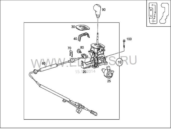

Вопрос к знатокам.Нашел информацию что подобные выходки АКПП происходят по причине неисправности кулисы или каких-то ее электронных элементов. Ничего более подробного нет, я открыл схему кулисы и ума не приложу что там выходит из строя. АКПП работает отлично не толкает не пинает а просто пропадает тяга и ревет мотор, заглушил завел все ок. Мой личный вывод ,что сказок не бывает и если узел не исправен то это как минимум выражается в более широких симптомах чем кратковременный глюк. Кстати вспоминаю слова предыдущего хозяина о то что он уже имел проблемы с АКПП и решил их заменой кулисы или чегото в ней (не помню тк тогда не придавал этому значения), он говорил что объехал пол минска СТО и у каждого была своя версия одна дороже другой.

alex738 Причин может быть масса в том числе и из за кулисы. Кулиса достаточно легко исключается. И она кстати не такая простая как может казаться. В общем нужна толковая диагностика STAR-ом, как минимум короткий тест. Там будет указана причина F.

У меня было тоже-самое. Снимал кулису, чистил. Пропало. Потом опять появилось. Оказалось, всё дело в разъёме на кулисе. Но это у меня. ПисАл здесь
