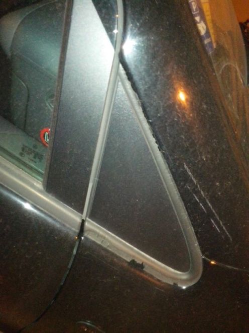

подскажите кто, если знаете как их снять чтобы не сломать, в целях замены.

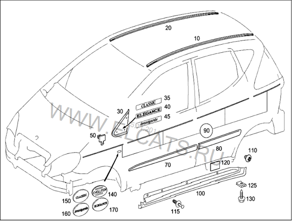

А по теме- просто снимается на себя аккуратно поддевая отвёрткой. Там три "клопа" по углам пластмасски :mocking: Щас картинку выложу
Три точки показывают расположение "клопов" изнутри

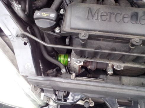

завтра фотку сделаю. ещё у нас труба около мотора обмотана непонятно чем :blush:

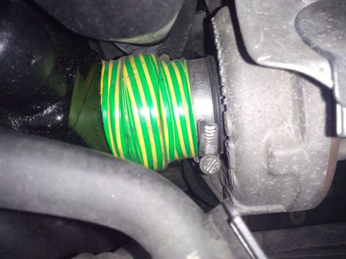

да нет, не тряпкой... толи скотчем толи тесьмой какойто... как смотреть в мотор то по левую руку, толщиной в руку) труба резиновая. и она примотана... заизолирована :cray:

вот так эта "тесёмка" выглядит...

Всё понятно. Обычная история- лопнуло пластмассовое кольцо на патрубке. Вариант первый- купить новый патрубок. Вариант второй- сделать кольцо самому. Для второго варианта нужны руки растущие из плеч.
Пы.Сы.- Вариант третий- съездить к Мачо- у него есть такие кольца :trollface:
