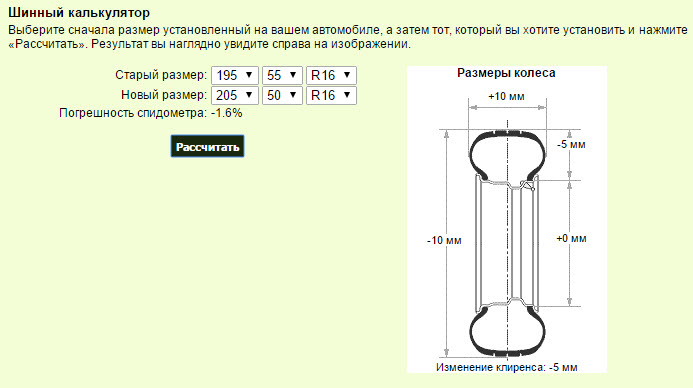

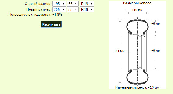

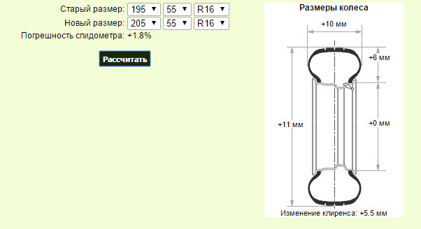

fyst писал(а):Нужен совет от использовавших нестандартный размер шин на w169, хочу поставить 205/55 R16, вместо заводского размера 195/55 R16. Нигде не будет цеплять при полной загрузке машины? Спасибо.
Где оно будет цеплять, где не будет - не подскажу, но внизу пара картинок иллюстрирующих разницу со штатным размером (брал 205/50 и 205/55)
Картинки кликабельны
