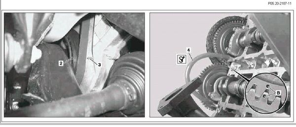

Маcho, мужчина задает вопрос про метки ГРМ на ОМ640 (W169). Как на 168?
http://www.aclassinfo.co.uk/page.31.169.htm

7Rpodgornyh не понимаю, кто задает вопрос?
macho - Сообщения: 4655
Я задам вопрос: метки ГРМ на ОМ640 (W169) там-же и такие-же как на W168?
Если нет, то можно увидеть картинку?
- 7Rpodgornyh
- Сообщения: 164
- Город: Пермь
- Авто: продал
- Имя: Валентин
В 640-ом коленвал так же, распредвалы что бы звезды были согласованы + стояли стопора в положении как на фото.

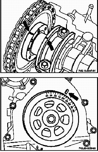

Подскажите пожалуйста. Точно ли на w169 метки совпадают с 168. Так как при замене не нашёл метки ГРМ как на картинке.
- Vadim
- Сообщения: 1
- Зарегистрирован: 28.03.2020 16:47
- Город: Москва
- Авто: Mercedes A150
- Имя: Vadim
Vadim да, все так же. Первый цилиндр (со стороны шкива коленвала) в TDC, метка на распреде должна совпасть с меткой на первом подшипнике крепления распреда.
