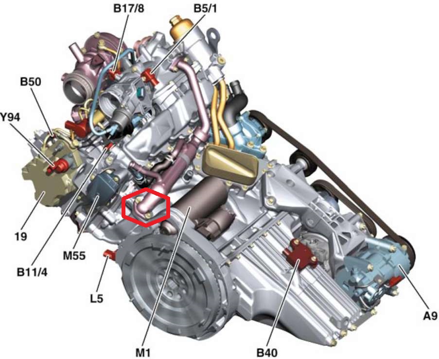

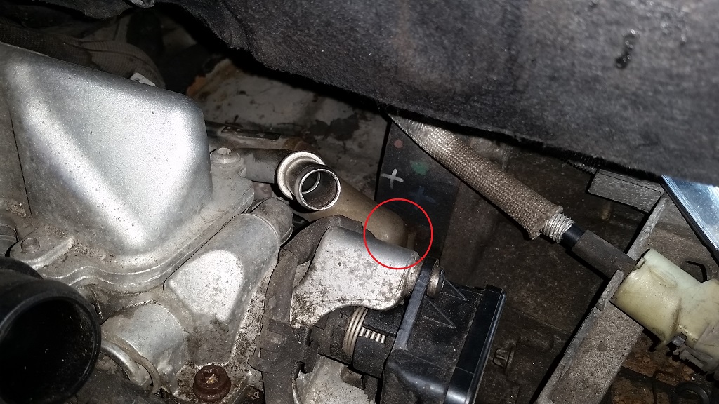

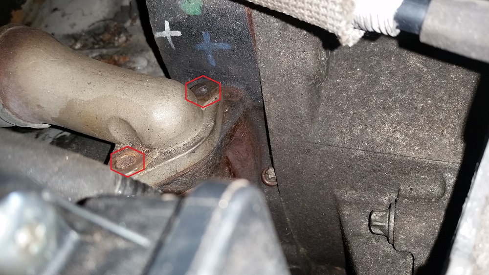

Залом болтов трубки EGR 2,0 CDI
Сообщение 17.08.2016 19:33
Пытался открутить и... может подскажите, как тут быть?

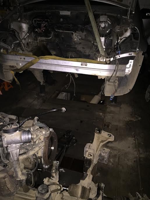

Сообщение 18.08.2016 00:48
Снятие мотора. Дальше по факту.

Может я что-то не понял, но убрать патрубок и приварить к заломышам гайки не получится?

Видео занятное. Складывается впечатление что вы сами ищете себе геморрой.
Сегодня снимал коробку на одной ашке. Занимает 3 часа.
Процедуры давно все описаны на форуме.

macho Вам легко говорить, когда Вы это уже делали. А для меня это всё... первый раз вижу.
Фрунчик Нет, не получается.

Сообщение 20.08.2016 10:26
Otstupnik на форуме есть инструкция как снимать мотор с подрамником, я лично писал. Читайте и снимайте, а то вы там какой то херней занимаетесь. Шаровые зачем то откручиваете и т.д.
