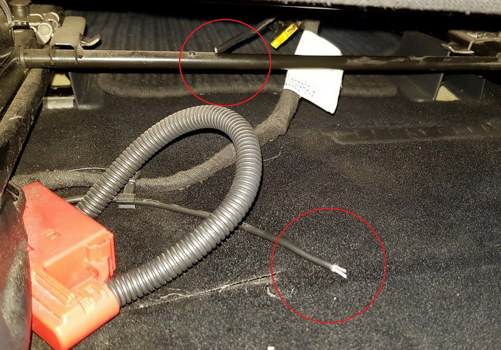

Помогите - только взял машину А150 2007г.
Все время горит что не пристегнуты водитель и пассажир, начинаешь ехать противно машина пищит, при этом не важно на самом деле пристегнут ты или нет.
Полез под передние сиденья, там перерезан тонкий провод (фото прилагаю.)
Вопрос - 1. из-за него или нет?
2. Если их соединить, исправится ситуация или нет?
3. Если провода идущие к замку замкнуть (ибо длины не хватает что бы жгут сделать), то машина что будет думать? Что ремни вставлены?
спс

В гофрированном шланге (с красным штекером) - есть провод или нет?
Сообщение 07.07.2017 18:18
sidney писал(а):В гофрированном шланге (с красным штекером) - есть провод или нет?
Да, там проводка на подушки идет. Боковые в креслах передних.
Я их отсоединял, SRS загорелась на приборке.
Дальний провод на обогрев сидушек идет. Тонкий точно идет к защелке ремня безопасности. Подходит к нему.
