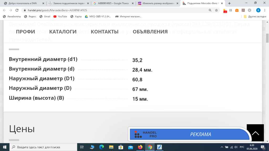

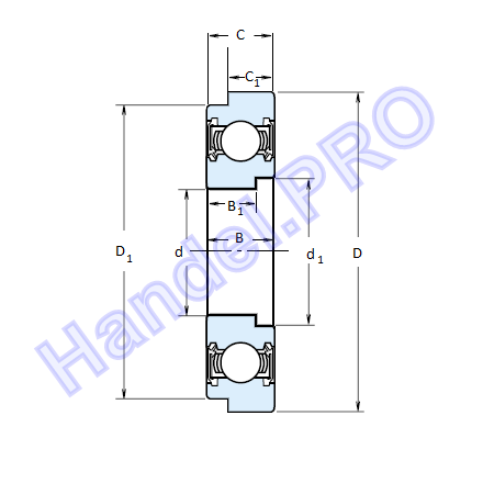

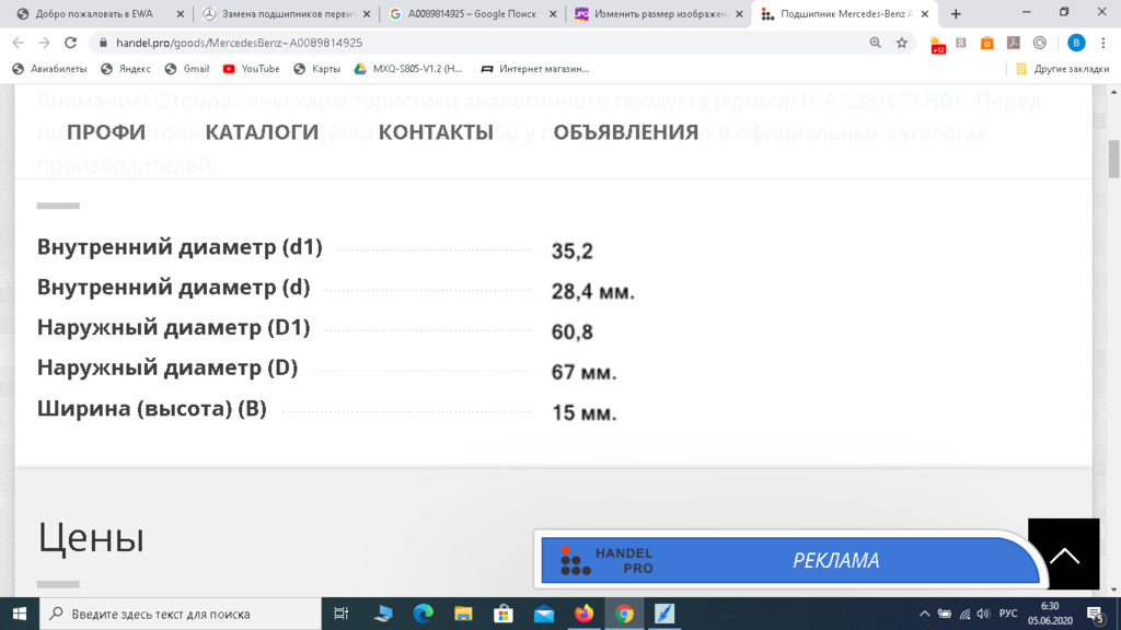

Сообщение 05.06.2020 05:28
Tatuskin A0089814925 оба таких
Размеры
Сообщение 05.06.2020 06:23
Спасибо огромное, очень выручил )
