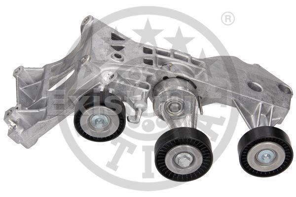

1. Куда не приезжаю в автосервис, добродушно предлагают свесить двигатель. А мне бы не хотелось. Можно как-то иначе, без таких вот усилий поменять ремень и ролики?

Ремень и ролики меняются без снятия мотора и прочего. Все что нужно, снять защиту. Иметь тонкую руку и правильный инструмент. Иногда может понадобиться открутить генератор и компрессор, не снимая с машины.

Володя, привет. Зашуршали у меня ролики. Какой точно -не знаю. Буду менять все. Соответственно вопрос- какие брать если не оригинал? И на сколько геморно поменять? Проще чем на 168-м? У товарища подъёмник появился. Буду сам делать. Какие нужны ключи?
Фрунчик советую взять оригинальные ролики. Менять примерно так же неудобно )))) Ключи там ничего не обычного.
Только для натяжителя длинный 15.

macho писал(а):Менять примерно так же неудобно
Но дотянуться до всех можно? Дрыгатель приспускать не надо?

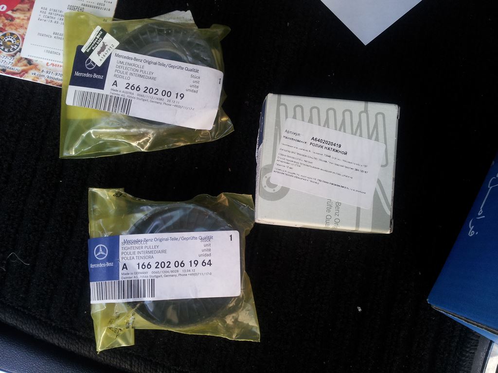

По роликам понятно- тоже склоняюсь к оригиналам. Получится рубля на полтора дороже весь комплект, по сравнению, скажем, с INA
Фрунчик ничего приспускать не нужно, неудобно менять верхний ролик но это как и в 168-ой.
INA что то в последнее время то чина то поланд, мало выхаживают они.
Бывает снимаешь оригинал а ему то уже под 10 лет... пусть даже если меняли когда.
А ИНА и прочее на год-два.

Понял, буду брать оригинал. Ну и тогда последний вопрос- на остальных роликах тоже ключ на 15 как и на натяжном? Или хитрые немцы намудрили чтонить?

Верхний по моему 13, а нижний T40. Найди картинку гитары в сборе и увидишь.

Поменял сегодня ролики и ремень. Менял сам у своих на подъёмнике. Ничего сложного. Процесс таков:
1. Отсоединяем аккум (лучше перебздеть
2. Защита картера (если есть)
3. Снимаем ремень- длинный накидной ключ на 15
4. Откручиваем болты крепления кондея (5 штук)- ключ на 10 (4 шт) и ключ на 11 (1 шт)
5. Вывешиваем кондей.
6. Откручиваем болты крепления гены - ключ на 10
7. Вывешиваем гену
8. Откручиваем нижний ролик- ключ на 10
9. Ролик натяжителя- ключ на 15
10. Верхний ролик- ключ на 10
11. Ставим в обратной последовательности
Для верхнего ролика хорошо бы иметь длинный накидной ключ-трещётку, но дотянуться можно и рукой.
По результату- ролик натяжителя живой. В двух других чувствовался "перекат".
На всё ушло примерно 1 час. Делал первый раз.

Все делаю за 30 минут, ничего кроме роликов и ремня не откручивая.

Да там нужная тонкая рука и холодный мотор.

Добрый день! Маленькая хитрость, может кому пригодиться. Вставляю домкрат между кузовом и двигателем, со стороны ремня, и немного оттягиваю двигатель от кузова. И мои слонопотамские руки уже пролезают и сам снимаю и ставлю все ролики и ремень, и помпу так же менял но только сверху. Ролики смазываю каждый год, так как имел печальный опыт потери, далеко от дома. Смазку использую синею, от мобил XHP 222. она водой не смывается, а эти ролики часто по осени в воде крутятся.
