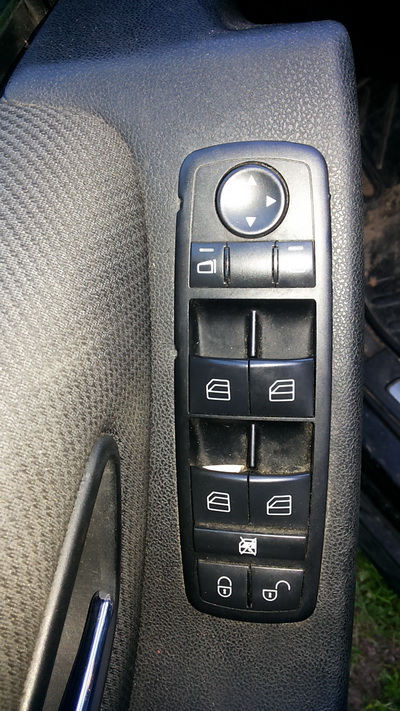

Кнопка водительская сломалась. Открыли и всё. Еле закрыли, больше боимся трогать. Надо весь блок менять или можно как-то местами переставить и какие из кнопок?
Как сам этот блок снимается? Муж пытался вытащить, но побоялся сломать. Там какие-то защелки?
На рисунке весь блок, а сломалась верхняя левая кнопка.

Сам механизм работает, т.к. при определенном усилии, закрыть можно. Пластиковая сама кнопка как-бы сломалась.

На Мурзе я местами внутренности переставлял. Можно, например, попробовать переставить внутренности с задней левой или правой.

Муж поменял местами кнопки: верхнюю левую с нижней левой. Панель снимается легко, она на защелках, прямо сверху снимается, но аккуратно надо поддевать ножичком.
Теперь, если случайно нажать на нижнюю левую кнопку и откроется заднее пассажирское окно, то можно закрыть его дублирующей кнопкой левого пассажира.

Ира, так у тебя просто пластмаска сломалась? Не обратила внимание, на задних дверях такая-же? Если да- то смотри у Евреев

у motia600 на фотке вообще отломанная кнопка, у меня она на вид живая, но если чуть нажать, тоже обломится пластмасска.
Да и фиг с ней, уже же переставили.
От задней двери не подойдет, там кнопка другая по виду (другой угол наклона, другой срез). Только та подходит, которая на самой панели (нижняя слева).
Пусть пока так поживет.
Я на машине одна езжу, максимум с мужем и собаками. Нам не надо открывать стекла задним пассажирам со своей панели.

Повторюсь, б/у не стоит брать,раз это проблема,(нет гарантии что так же не сломается на след. день), посмотрел очень хлипкая конструкция, у кнопки ушки ломаются и штифт теряется, в экзисте 6900
