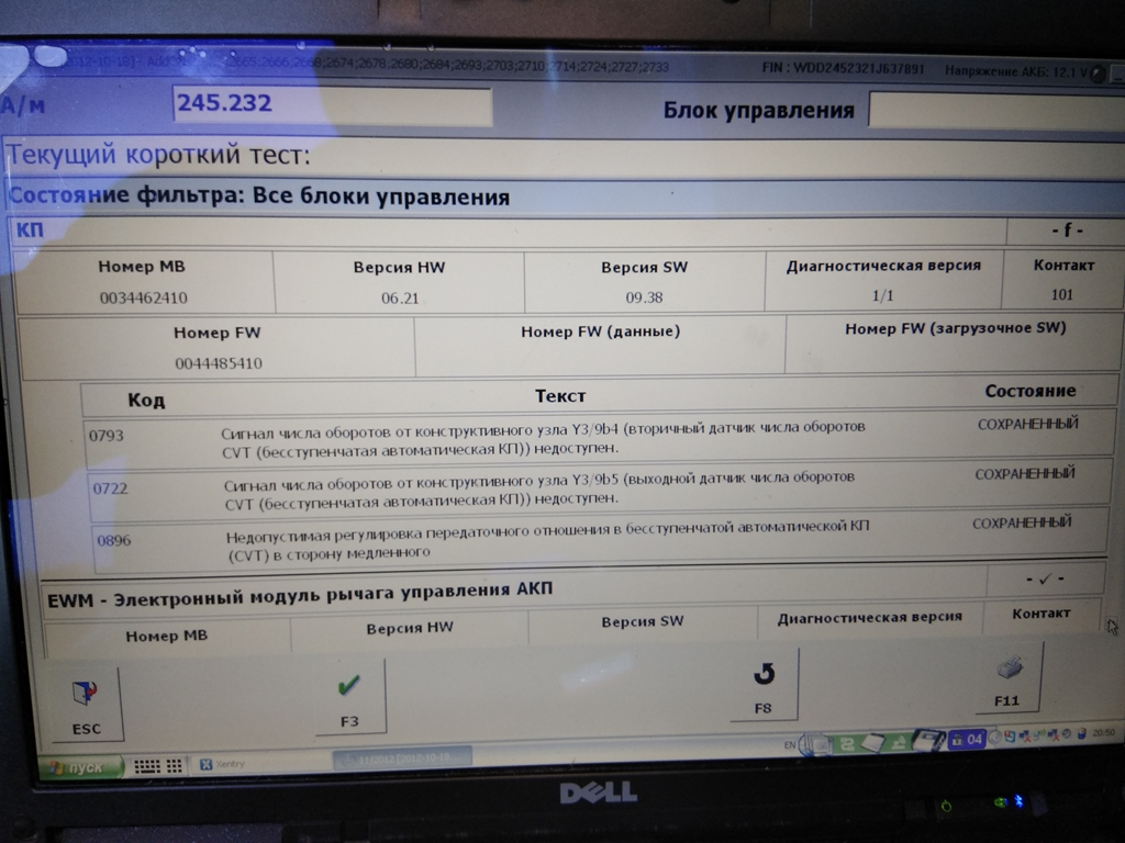

Километрах в 50-ти от центра Европы дисплей мне выдаёт "Коробка передач. Обратитесь в сервисное ТО". Причём по самой машине ничего не заметно. Как ехала так едет. Остановился. Перезапустил двигатель. Всё пучком. Ну, думаю, глюк. Ан нет- перед самым Глубоким опять
Кроме этого симптомы следующие- при включении D или R лёгкий толчёк и машина больше 100 км/ч не разгоняется. При этом обороты больше 3000 не растут. Ну и при скорости в районе 30-40 км/ч лёгкий пинок. В общем я в печали и в 650 км от дома.
Потом машина постояла ночь и с утра мы поехали домой. Домой доехал без проблем. Ошибка ниразу не вылезала
Но на следующий день вылезла опять
Созвонился с Игорем (ака docha73), почитали ошибки. Итого имеем ошибки по коробке- код 0793, 0722 и 0896. Если вбить в гугОл, то информации куча, а если точнее, то всем известный косяк с данной коробкой- выход из строя датчиков скорости. Данная проблема, как оказалось, лечится ремонтом платы. Как лечится рассказывать не буду. Кому интересно могут погуглить.

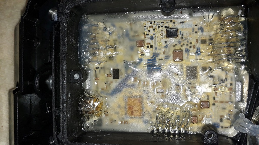

Bonfiglioni писал(а):Прилагаю фото собственного ремонта.
Пайка на Олово не надолго хватит! На сколько я знаю Пайка там специальная или ультра звук или ещё что-то. Ну ках говориться дай бог чтобы бегала. На войне все средства хороши

На плату вы прилипните только в том случае если её вскроете, основная проблема в том что некоторые блоки залиты кампаунтом под завязку и при вскрытие все контакты остаются на крышки вот тогда здрасти приехали. В Вашем случае датчик оборотов находиться вне платы (хотя я сужу по мозгам акпп 722.7 ) то есть попасть на плату это надо постучать по ней молотком

В общем подвожу итог всего вышесказанного. Есть известная проблема по коробке 722.8- ошибки по датчикам скорости в коробке. Исходя из того , что я узнал в интернете на разных ресурсах, варианта два- просто пайка отваливается на этих датчиках или накрываются сами датчики. То что датчик может накрыться-я верю. Возможно, что это является следствием отвалившихся контактов.
Вариант решения данной проблемы тоже не один.
Первый вариант (не значит, что верный)- это мой вариант. Отдаёшь машину как есть и получаешь отремонтированной и с гарантией. Цена вопроса 30 килорублей (500 долляров)
Вариант второй- сам снимаешь гидроблок с платой, ищешь контору, которая тебе её отремонтирует, отвозишь (а скорее всего, отправляешь в Москву), сам ставишь. Цена вопроса- только за ремонт. Сколько- не знаю.
Третий вариант (не значит, что неверный)- снимаешь гидроблок с платой, разбираешь плату, находишь проблему, ремонтируешь, ставишь обратно. Цена- бесплатно.
