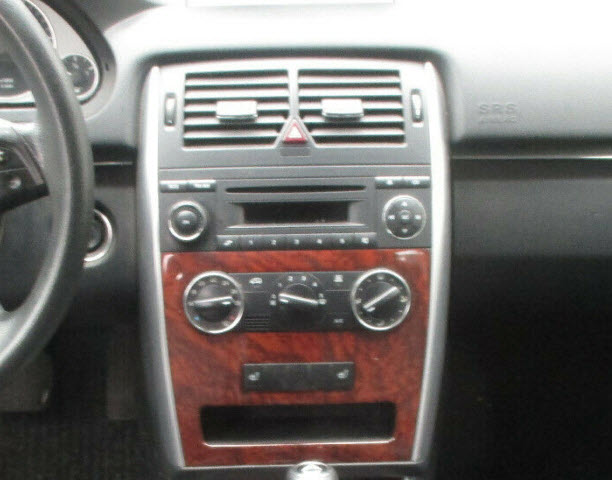

Блок как на первом фото, как я понимаю?

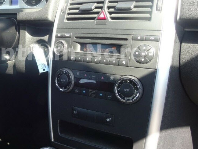

Т.е. не крутилки, как вот здесь?
Если да, то меняется ли подсветка блока (и других блоков) по команде от датчика света? Ночью она более приглушена, чем днем.
- Сообщения: 1794
как на верхнем
