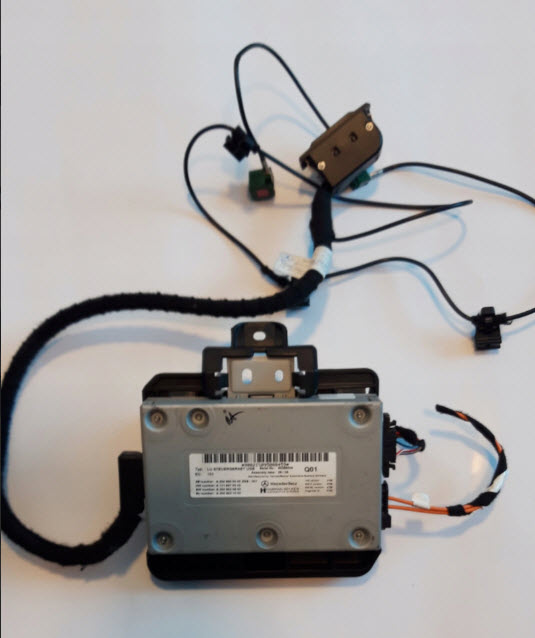

В двух словах - по вашему ВИНу в машине установлен блок УНИВЕРСАЛЬНЫЙ ИНТЕРФЕЙС КОММУНИКАЦИИ (UCI) - код 518. Позже его стали называть медиаинтерфейсом. Погуглите по номеру A2049000300, поймете что это такое. Стоит в ногах переднего пассажира.
От Команда к нему идет пара проводов + оптическая шина (оранжевая). От него - кабель на разъем в бардачке. Вам нужен второй.
В вашей ситуации проще, быстрее и дешевле будет -
1) добраться до блока (по идее отогнуть обшивку в ногах пассажира),
2) попробовать разобраться, почему отсутствует кабель (обрезали, выпал, еще что-то)
3) если кабеля нет, посмотреть номер на блоке
4) поискать на разборках (проще в интернете) такой же с кабелями, договорится купить только кабель или блок целиком
5) переставить кабели
На GLK (x204) блок с кабелями год назад у меня по месту стоил что-то около $40 денег. Они особо никому не нужны, стоят немного. Смысла покупать/искать кабель, не разобравшись что там с блоком, я не вижу вообще

Если у вашего медиаинтерфейса по каким-то причинам отсутствует шнур на разъем в бардачке (хотя мне очень сложно предположить, как такое в принципе возможно, кому и зачем он понадобился), то дешевле купить б/у блок и снять с него. А может и на шнур отдельно договоритесь.
Новый через официалов вполне может стоить половину вашего авто (образно, но тем не менее).
