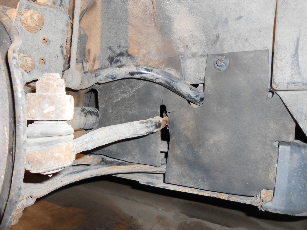

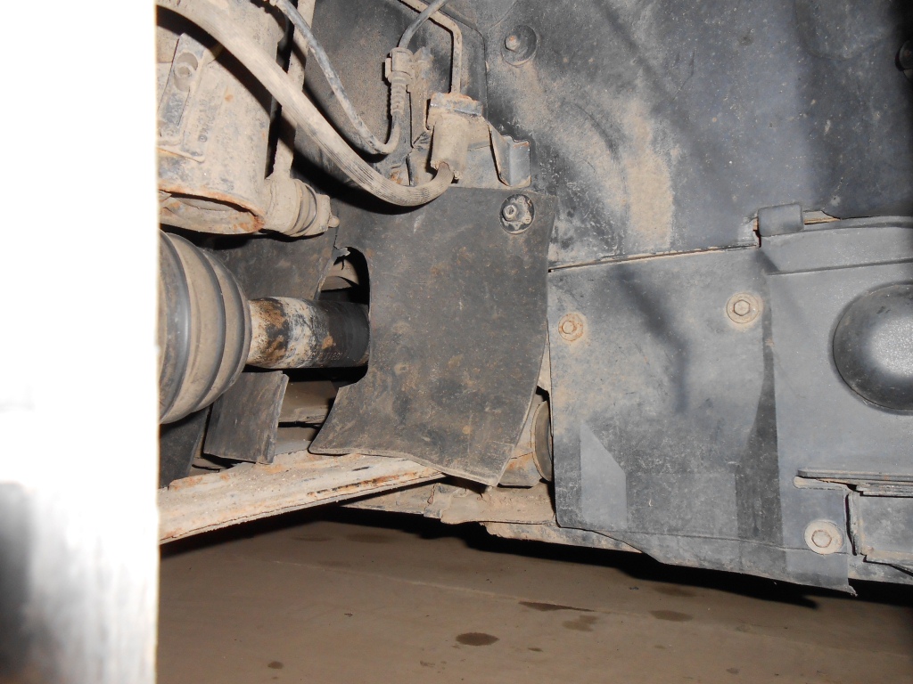

я установил дополнительные резиновые фартуки на арках, не фонтан, но попадание брызг в моторный отсек снижает. Если кому интересно, мог бы сфотать, но как сюда поместить фото х.з, с компом на ВЫ.

Лампа акб загорается, после перегазовки пропадает, ну и пищит разумеется ремень

Да не поругайте за жуткую оперативность, сюда захожу редко, совсем заморочился с работой и домом.
