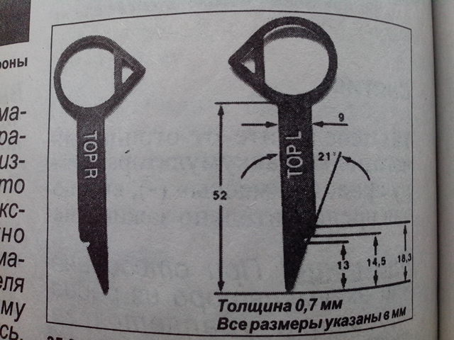

здрасте......не могу снять магнитолу,что только не совал в эти отверстия,не получается ее вытащить.......одна сторона вылазит,а вторая падла не хочет,хоть мантировкой блин выдирай ее.......кто что подскажет,как правильно ее снять......спец ключей нет у меня

Можно сделать ключи из банковских или других карт. Правда чертеж взят с книги по ашкам . Вроде одинаковые! ?

Пилочки дамские для ногтей еще можно как альтернативу. Немного доработать болгаркой.

пасиб за помощь........как говорится.если по мучаться то что-нибудь получится..........кое как снял переднюю крышку магнитолы и все стало доступно.......все видно.............оказалось что крючёчек с одной стороны был обломан поэтому пилка пролетала мимо,как по сараю воробей......ну как то так
