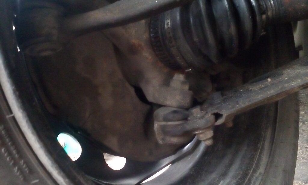

Всем привет! Прикупил недавно Ёхана с целью уничтожения свободного времени посредством нахождения в нем технических дефектов с последующим их устранением :wink: . Обнаружен рваный пыльник правый наружний. Заказан Loebro 303877 по каталогу. При разборе оказалось что внешний диаметр гранаты 74мм , а пыльник 82мм. диаметры полуоси и пыльника совпадают - 32мм. Временно поставил от ларгуса пыльник - диаметр гранаты и пыльника совпали, диаметр полуоси пришлось немного натянуть :acute: . При осмотре всего кулака понятно что 82 мм просто не влезет в ступицу с хомутом. Врет каталог elcats или предидущий хозяин поставил кулаки от Ашки?

Стоит граната от Ашки, поэтому от нее пыльник и ищите.
Сообщение 02.11.2018 06:49
Спасибо! А как быть с поворотным кулаком - граната с диаметром 82 мм с хомутом просто не влезет. Получается тоже от ашки? Когда ставил пыльник - пришлось хомут после сведения немножко лупануть сверху по сжимной пипке чтоб не цеплялась. Или родная граната чуть подлиннее и хомут родного пыльника не цепляет за внутреннюю часть поворотного кулака?

vadik314 вряд ли кулак от ашки, потому как там и амортизатор другой нужен и шаровая немного иная. Скорее всего что то сгранатой намучено.
Сделайте фото будет проще понять, что не так.
Сообщение 02.11.2018 10:06
в том то и дело что при продаже бывший хозяин сказал что аморты от ашки он ставил б4 и говорил что их хватает на 3 года , а машинен у него был по моему лет восемь. завтра выкручу болт крепления аморта и станет понятно кто есть кто. Я уже ничему в машине не удивляюсь - он намотал капроновую нить с эпоксидкой на моторчик заднего дворника чтоб видимо резинка не текла при прохождении двери и штока дворника. судя по болтам с того же моторчика - компьютерные болты профессия кулибина - айтишник или монтажник it-оборудования :acute:

Щелкнул но забыл болт посмотреть...

Шаровая точно ванеошная, для точности надо 2 болта амортизатора.
