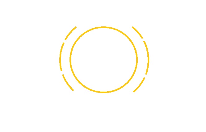

Приветствую всех !!! Сегодня появился значок на панели приборов (РИС 1) знает ли кто-нибудь, что он может означать и с чем его едят ???

рисунок 1

Может тормозные колодки ... :trollface:
Сообщение 20.04.2014 17:31
Не может - а точно они
Сообщение 20.04.2014 18:01
sidney писал(а):Не может - а точно они
Обращал внимание, что датчика колодок с левой стороны и вовсе нет, а с правой он закорочен пировалачКай ))) А я как раз там лазил ... Как там вообще должно быть все устроено ?
Сообщение 20.04.2014 18:12
Да всё просто- колодка стирается, тормозной диск достаёт до датчика и замыкает цепь. Т.е. диск работает как масса.
Сообщение 20.04.2014 18:36
Фрунчик писал(а):Да всё просто- колодка стирается, тормозной диск достаёт до датчика и замыкает цепь. Т.е. диск работает как масса.
Сенк йю вэри матч !!! :good: АПопробую восстановить все эти спельки ... Кстати, датчик один или с каждой стороны ?
Сообщение 20.04.2014 20:12
Один справа... У меня. Стоит он 100 рублей оригинал... Это по нашему. 2 евро.
Сообщение 21.04.2014 01:45
Если дело не в проводке, лечить там что либо уже как правило сложно, старый датчик в 90% не вынимается. Срезаешь под корень провода с разъема и при следующей замене колодок уже ставишь новый датчик. В колодки поглядывать придется.
