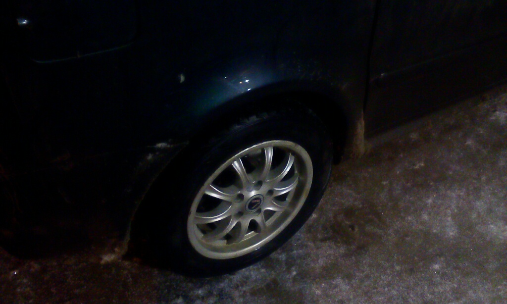

Сообщение 22.12.2018 19:14
ну лучше поздно чем никогда... Переобулся.Подошли. ничего не шкрябает. резина 185/60 r15. 6 дюймов.ет35.
