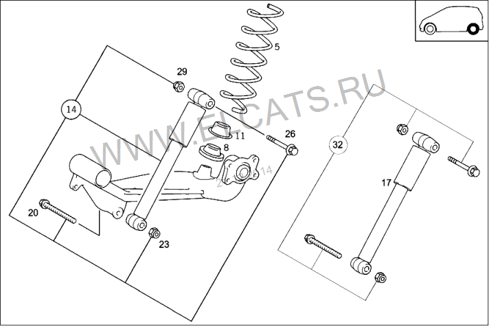

Добрый день!Накрылись задние аморы на w168 Лонг ,хотел заказать на EXIST.RU , по схеме задней подвески каталог показал 2 типа аморов, как я понял тот что под номером 14 на Лонг не подходит, а 17 вроде как да.Кто может просветить ?
VIN: WDB1681332J997557 правый руль Лонг
Евгений074
Сообщения: 20
Зарегистрирован: 21.12.2014 11:47
Город: Кызыл
Авто: w168 a 160
Сообщение 21.12.2014 13:42
Евгений074 вабщето раздел по ванео.
14 и 17-ый номер отличаются комплектностью наличия новых болтов.
ваш голый аморт A1683261500
