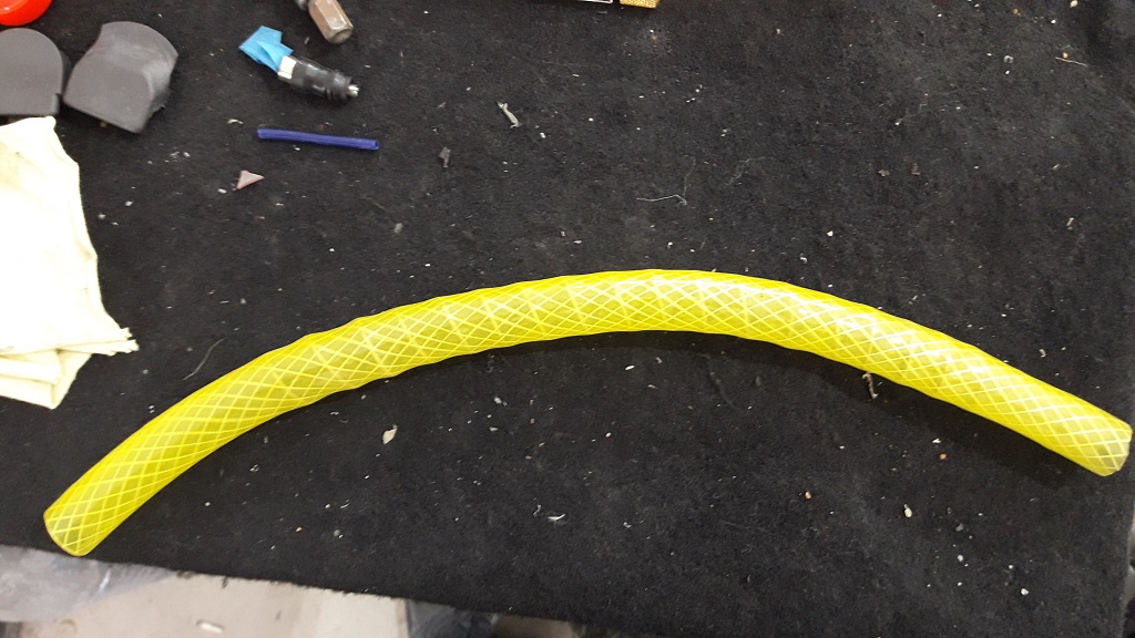

Решился таки установить и подключить электростеклоподъёбники с зеркалами. Вскрыли пол и обнаружился непонятный зверек. В центральной части под торпедо типа армированного патрубка. Оплётка мертвая, только пружина осталась. Я так понимаю это дренаж кондея. Его надо срочно под замену. Вопрос, сложно ли его менять, не придется ли мне опять всю центральную консоль разбирать, критично ли ставить патрубок по заводу или можно на что нить из хозмага заменить?

Понимаю сарказм и признаю свою неправоту, но, 10см шланга за 30$ и ждать полторы недели. Думаю что кондей понадобится только ближе к концу марта. Так что тогда насчет трудоёмкости замены?

Действительно.
Для замены этого чудо дренажа требуется разобрать всю центральную консоль.
Что из себя представляет дренажный отвод, пружинка обтянутая паролоном и целофаном снаружи. Прикинув что к чему, пошел русской дорогой. В ближайшем хозмаге купил армированный поливочный шланг на 15, продел в него оставшуюся пружину от рассыпанного дренажа, ну чтобы перегибов не получилось,получил вот такое чудо. Установил поместу, затянул стяжкой по заводу. Нигде не трет, ни где не перегибается. Разбогатею, разорюсь на шумоизоляцию, заменю колхоз на ориджиналь.
