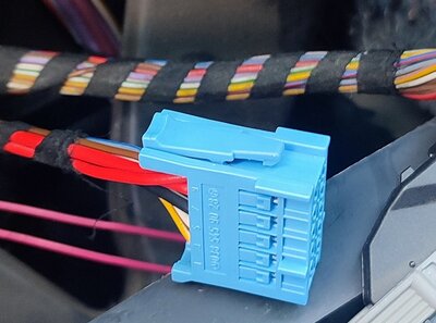

Добрый день! Из моторного отсека, снимаем дворники, жабо и лезем глубже. Нужен набор звёздочек. Но скажу я Вам: у меня было тоже самое, полез в моторчик, поменял, но вентилятор так и не крутился. Полез в бороду торпеды и с подсказки форумчан обнаружил обгорание контактов на блоке управления ( это который с крутилками со стороны салона). Купил на разборке разъём, перерезал провода, вставил новый разъём и.... Ничего не произошло. Ну не идёт плюс на блок. Для начала кинул плюс на блок с аккума, но неудобно: иногда забываешь печку вырубить и по приходу аккум в ноль. Так и не нашёл в чем дело, бросил плюс через реле и всё. Спецов по ашкам нет, так что как то так.

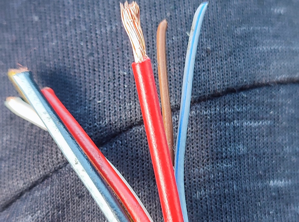

Напруги нет на двух красных, черно белый 3.5,остальные по нулям....при работающем двигателе. Хз что делать..вероятно на красный кидать провод с акума..гуру кто подскажет? .
Сечение 2.5 ?

Проблему решил., контакт группа на замке зажигания. Были подгоревшие контакты. Да, и смотрим блок предов, наличие чуть видимое оплавление это первый признак что где-то идёт плохой контакт, у всех вылазит по разному, но! Если видно, то ждите беды...
