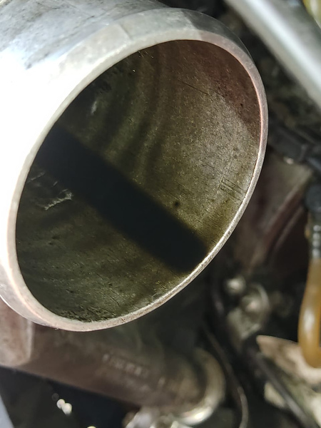

Здравствуйте! 1,7 дизель 90л.с. пробег 360т.км. Ситуация такая: Идет много масла после маслоотделителя. Предистория такова: По весне стал замечать, что после пуска горячего двигателя идет масляный дым из выхлопной трубы. Турбина кирдык- подумал я, но на всякий случай поменял фильтр( мейле) в маслоотделителе. Старый фильтр был вообще в хлам- по моему вообще не продувался. Ничего не поменялось. Расход масла особо не напрягал - где то ушел литр на 3ткм. Нашел, что протерлась пробка с отверстием( через которую идет медный шланг через расходомер) снизу, поменял, некоторое время под интеркулером было сухо. Потом опять.
Сьездил в Крым ( 1800км) - туда не более 110км/ч, расход грамм 500 на конец пути. Обратно 120-130, сьела литра 2, подтекало из интеркулера с обоих сторон.
Поставил шланг после маслоотделителя в выводом наружу, патрубок , идущий на впуск от маслопомойки заглушил.
И тут она при небольшой скорости и толкания в пробках начала масло реально ЖРАТЬ! где то на 30 км слопала литр, потом вышел на оперативный простор и при скорости где то 90 особо не убавлялось.
Приехал домой, еще раз все почистил и проверил - мембрана целая, над ней отверстие тоже чистое, фильтр паралон конечно мейле, но пока только такой - старый в соляре отмокает.
Сегодня проехал 25км - все равно капает из шланга, который после маслоотделителя .
Даже не знаю куда копать :((. Кроме убитой ШПГ ничего в голову не приходит. Ну или ставить за маслоотделителем еще маслоотделитель от портера, например.

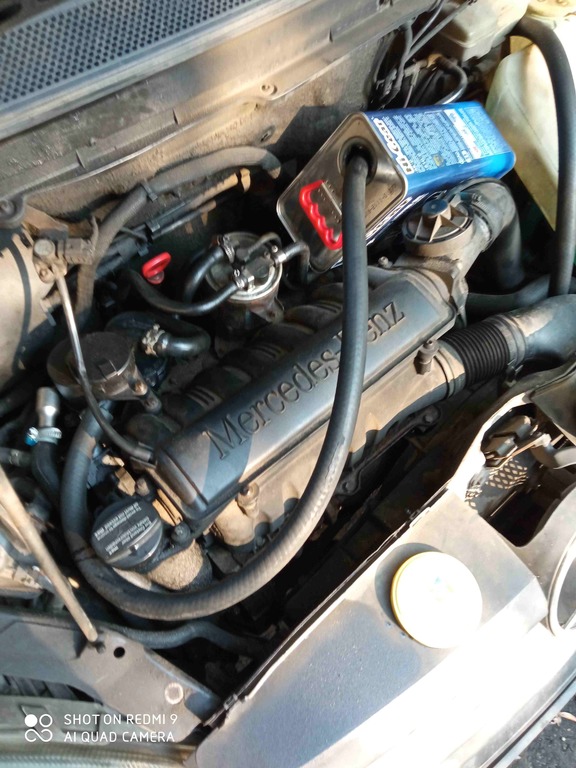

Пока сделал вот такую приспособу для определения количества масла, не профильтрованного через маслоотделитель. Собираю статистику.
Пока очень непонятно - за 25км по пробке налило 0,5л, а вчера за 50 км без пробок и 100 грамм не нацедило.

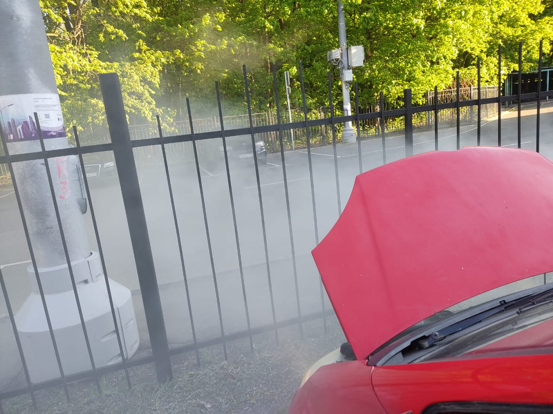

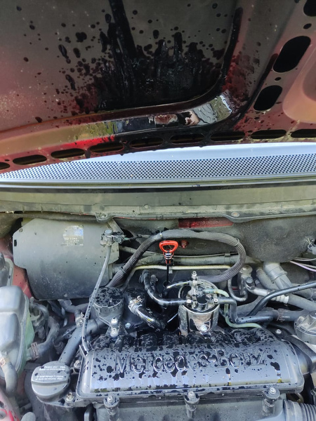

всем привет. захотел "сделать лучше" и поменять маслоотделитель, купил Metalcaucho, поставил - и задымил
Пока разбирался что к чему, мотор пошел вразнос и "выплюнул масло" через щуп

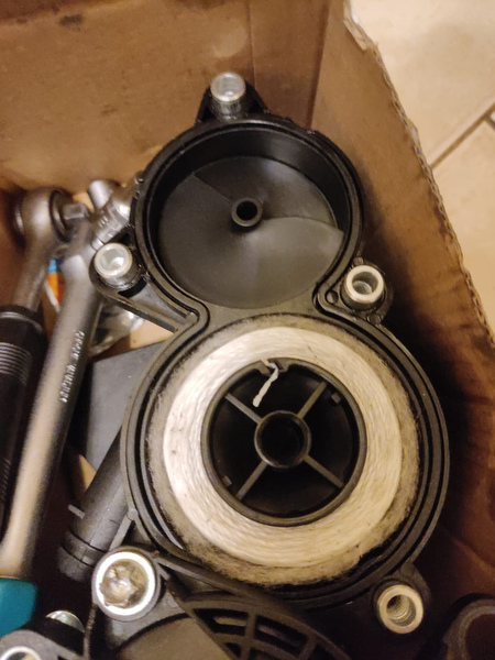

вскрытие показало, что новый маслоотделитель внутри соврешенно сухой, ни следа масла, фильтр намотка+слой синтепона, втянуть через него воздух ртом (в отличие от старого) невозможно, не тянется.
Трубки подачи картерных газов/слива масла проверил, чистые. Вернул на место старый маслоотделитель (могу протянуть через него воздух ртом, масло протягивает и сливает в щуп), теперь на хх поддымливает, при резком нажатии на педаль и на оборотах больше 2000 сильный синий вонючий дым. Из маслоотделителя дымит, из горловины дымит, крышка горловины 15 сек прыгает и ее сдувает, в ЕГР масло
видео https://disk.yandex.ru/d/CWWjDPtUCu2Pug
какие есть версии происходящего - кирдык поршневой? турбине? что смотреть, к чему готовиться?

поменял комплектную навивную вставку (фото 3) на NTY SEPBM000 https://emex.ru/products/SEPBM000/NTY/32378 (от бмв, подходит но немного меньше диаметр, добавил слой синтепона от фильтра для вытяжек) и все, маслоотделитель заработал. Остатки масла из тракта выжигал ночью по городу, сильно дымя км где-то 100. Дальше все как было, дыма нет.
