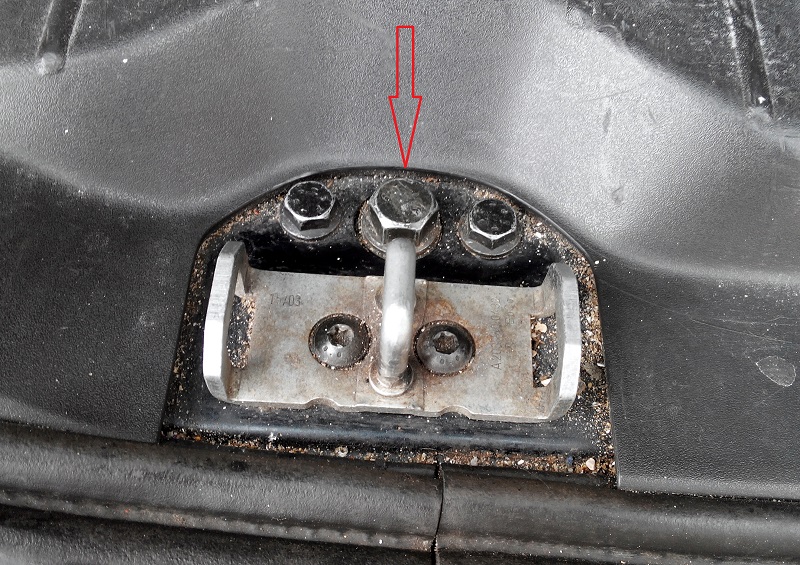

А чтобы снять запаску , нана снять пластиковую защиту лёжа под автор?

Нет,не нужно. Просто сверху откручиваешь болт и кронштейн запаски опустится вместе с пластиковой защитой.
вот этот болт опускает запаску.
