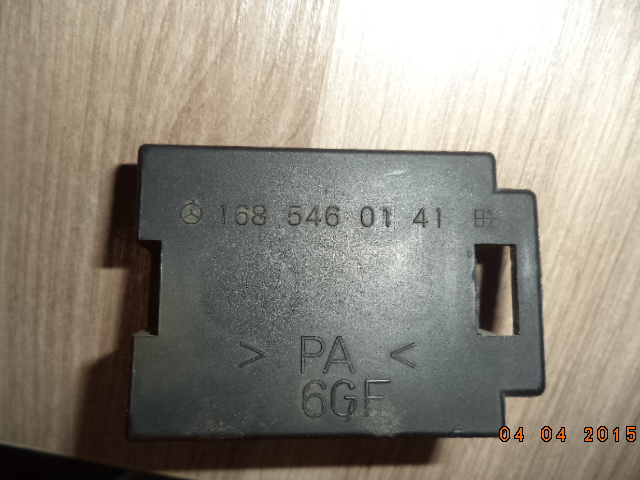

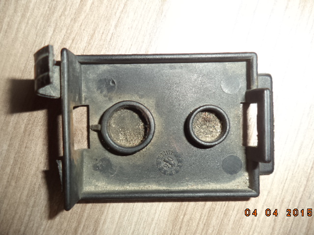

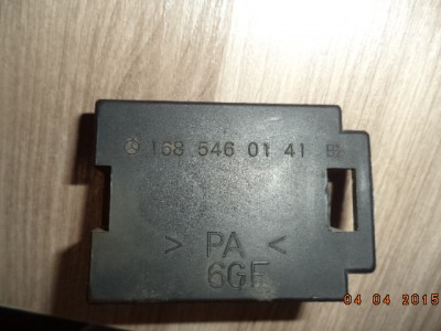

Вот такую всегалактическую деталь нашел лежащей на защите под мотором :unknown: Где ее дом, может кто встречался. А то как то не порядок. Вроде как какой то контактный разъем :scare3:

Похоже что это крышка от клеммной коробки насоса ГУР. Снимите бачок омывателя и под ним увидите черную коробочку б, в вашем случае должна быть без крышки

uncleserg писал(а):это крышка от клеммной коробки насоса ГУР.
+1
Сообщение 04.04.2015 19:11
uncleserg писал(а):Похоже что это крышка от клеммной коробки насоса ГУР. Снимите бачок омывателя и под ним увидите черную коробочку б, в вашем случае должна быть без крышки
Спасибо , гляну на днях :good:
