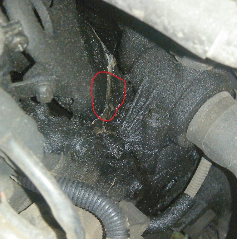

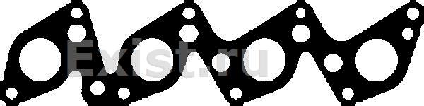

да из под впускного,где стоит металлическая прокладка......на экзисте называется прокладка выпускного коллектора..........так вот со стороны бочка омывателя там где она стоит сифонит воздух немножко с маслецом,всё рядом забрызгано маслом

вот из-под этой прокладки валит и как видите всё в масле

Сообщение 07.05.2015 10:18
Да, похоже что из под неё. Только проблема ещё в том что во впуске не должно быть масла...

с тем что там не должно быть масла и я согласен..............а вот откуда оно там?мож на днях получится снять коллектор да гляну что там творится...........а пока жду ваших каких либо предложений по этой проблеме.......что ещё это может быть,куда обратить внимание когда буду снимать????
