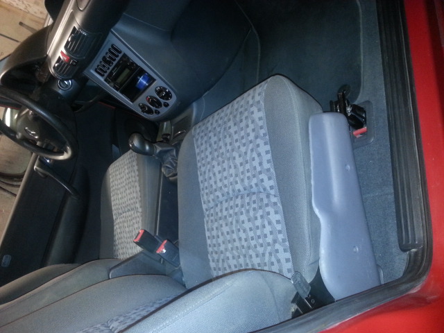

Подскажите друзья.отсутствуют боковые накладки и барашки наружные 2 передних сидений и ручка регулятора высоты на водительском( комплектация тренд).все шорты изорвал.бюджетные варианты есть решения?кто нибудь сталкивался?может от других авто приколхозить.ванео редкая машинка и на свалках отдельно не продают пластик.или только новый пластик из представительства?,если только так то поделитесь номерами запчастей.спасибо за ранее.

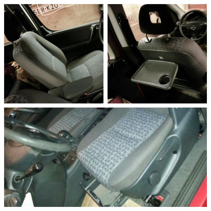

С трудом нашел на разборке от амбиенте водительское седенье всборе.оно с подогревом,подлокотником,столиком для задних пассажиров(таких нештяков на моем тренде нет)зарядили цену 150€.уболтал за 65.без оригинальной кнопки включения подогрева возможна работа попогрея?вообщем заколхозить как то можно?ктото сталкивался?или есть какой отдельный блок управления?или только реле ?какое?есть у кого,подскажите.

Забрал седло.за эти деньги просто подарок.еще и ящик под седлом оказался для мелочевки.заодно зацепил правое крыло за 30 евро с небольшим дефектом.вообщем буду колхозить подогрев в воскресенье.

Внедрил.очень доволен.

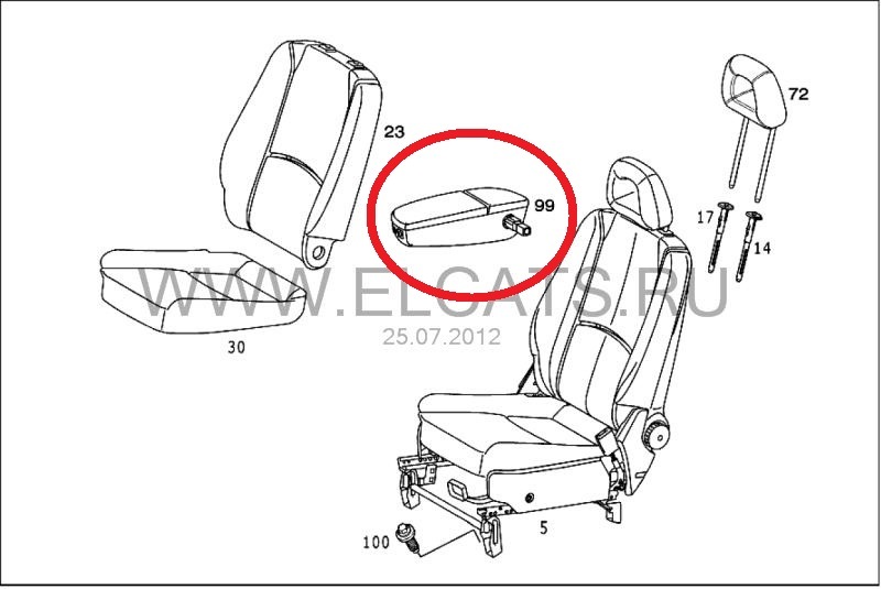

У меня на "Тренде" такие. Наипнулась попогрейка на водительском.Решил разобрать да отремонтировать.Так и не допер ,как подлокотник снимается. Кинул нах до лучших времён. :nea: Боковые накладки очень ломучие.Тщательно выбирай пассажира спереди. :lol:
Сообщение 07.10.2015 18:49
В подлокотнике справа в торце шестигранник на 8(вроде)откручиваешь длинный болт и вынимаешь вбок.там все просто..а мне пришлось снять чехлы со своего и донора поменять местами.более проблематично столик снять там все такое хрупкое.особенно аккуратно заднюю крышку снимать через держалки стола они шире чем сами отверстия.вообщем поразбору/сбору могу подсказать.

Мое сиденье и донорскии чехол болтаются в гараже еще пока не собранные.если интересно могу и голое сфоткать чтоб понятно было.если что интересно.

По эскизу думаю поймешь где длинный болт вкручен к каркасу.
