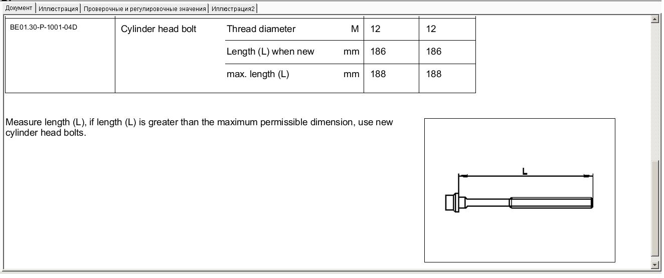

Что значит "снимать больше порога"? Мне сняли 0,11 микрона, надо менять прокладку в моем случаи или нет? Родная прокладка с виду нормальная.
Программу WIS открыть не можем, как проверить болты другим способом?

Леня писал(а):Родная прокладка с виду нормальная.
На мой взгляд в таких ситуациях прокладку нужно менять всегда, чтобы потом не было мучительно больно.
Леня прокладка гбц одноразовая.
По болтам
По болтам
