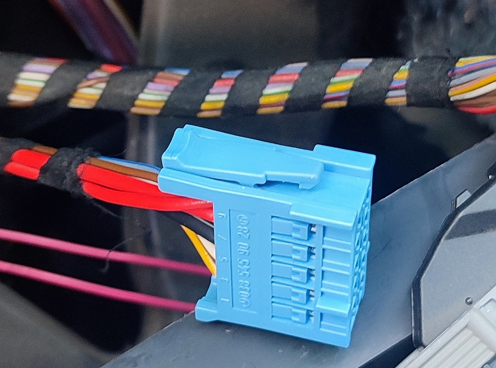

Добрый день! Из моторного отсека, снимаем дворники, жабо и лезем глубже. Нужен набор звёздочек. Но скажу я Вам: у меня было тоже самое, полез в моторчик, поменял, но вентилятор так и не крутился. Полез в бороду торпеды и с подсказки форумчан обнаружил обгорание контактов на блоке управления ( это который с крутилками со стороны салона). Купил на разборке разъём, перерезал провода, вставил новый разъём и.... Ничего не произошло. Ну не идёт плюс на блок. Для начала кинул плюс на блок с аккума, но неудобно: иногда забываешь печку вырубить и по приходу аккум в ноль. Так и не нашёл в чем дело, бросил плюс через реле и всё. Спецов по ашкам нет, так что как то так.

Да. Трабл есть.. Вентилятор норм, на рециркуляции гонит, значит здоров, блок климата, был донор. Подсоединил, так-же,. Два варианта думаю, низ, киндер, проводка, либо замок зажигания, оттуда плюс идёт... Как-то так.

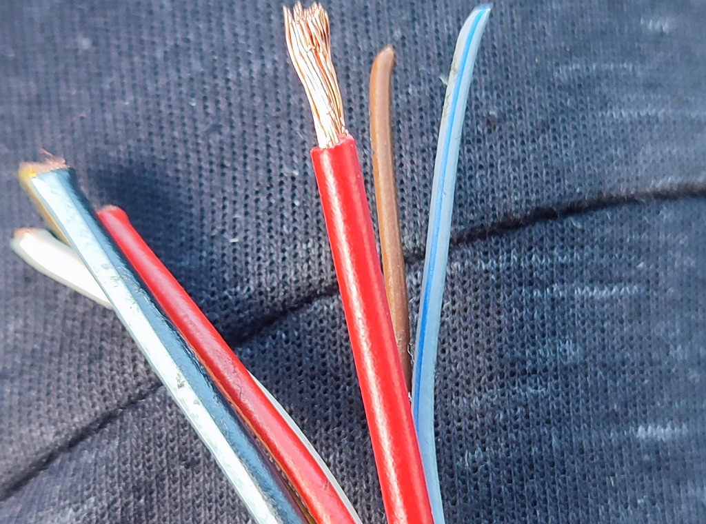

Напруги нет на двух красных, черно белый 3.5,остальные по нулям....при работающем двигателе. Хз что делать..вероятно на красный кидать провод с акума..гуру кто подскажет? .
Сечение 2.5 ?

Добрый вечер! Как выше и писал, проще плюс вкорячить на блок. Но только через реле, а то поутру или вечером , выходя с работы, возможен трабл: замки не открываются, машинка не би-би, аккум тю-тю. Пол года кидал крокодила на плюс, благо аккум у нас на расстоянии вытянутой руки, потом всё таки через реле сделал и забыл.

Проблему решил., контакт группа на замке зажигания. Были подгоревшие контакты. Да, и смотрим блок предов, наличие чуть видимое оплавление это первый признак что где-то идёт плохой контакт, у всех вылазит по разному, но! Если видно, то ждите беды...
