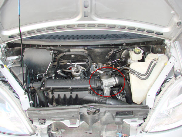

Alex91677 писал(а):вообще не знаю где он находится
Представляю Вашему вниманию
На фото двигателя слева от впускного коллектора (по ходу движения) чёрная шайба.
О бля)))) Пока писал уже опоздал)))

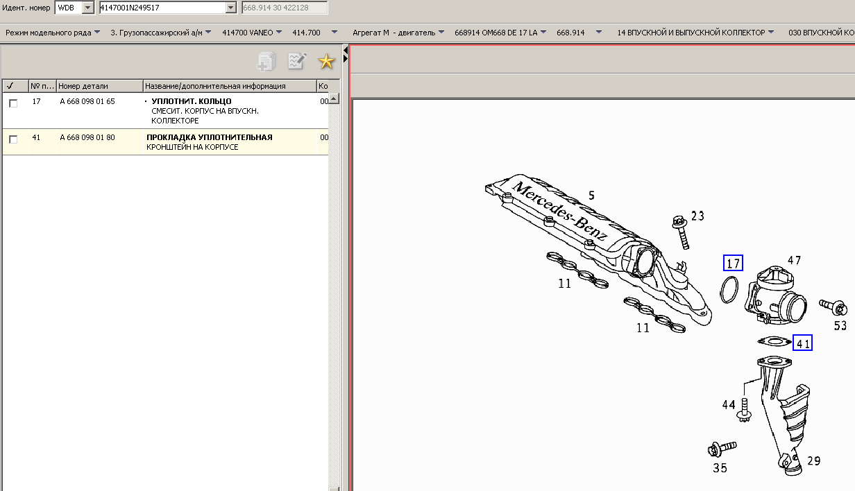

Сообщение 07.07.2014 15:17
Alex91677 писал(а):спасибо, подскажите есть какие "подводные камни" при демонтаже....?
Он алюминевый. Снизу трубка которая подходит - держится на 2-х болтах, которые вкручиваются в корпус EGR
Не сорвите резьбу - лучше всего динамометрическим ключом там зажимать, могу глянуть моменты.
Прокладки, выделенные на рисунке, лучше поменять - номера видны там же. Правда сомневаюсь, что так быстро их найдете.

Сообщение 07.07.2014 15:30
значит трубку № 29 тоже снимать придется) да она крепится двумя болтами, спасибо)

Сообщение 07.07.2014 16:35
Alex91677 писал(а):значит трубку № 29 тоже снимать придется)
Снимать не надо. Просто два болта открутите. Прокладку из паронита толщиной 1.5-2 мм потом вырежете и на графитку посадите. В принципе отсоединив патрубок можно заглянуть вовнутрь и увидеть состояние ЕГР.

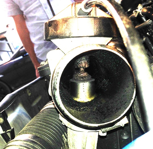

Сообщение 07.07.2014 20:01
Господа, сегодня по времени не успел, но снял патрубок, сфотографировал клапан(он на фото). Как было сказано выше ребятами, проверил клапан, он работает, т.е. когда втягиваешь воздух через трубку, он поднимается вверх. Завтра попробую найти прокладки, снять ЕГР полностью и почистить.

Сообщение 07.07.2014 20:06
Вот сам клапан в его нынешнем состоянии

Сообщение 07.07.2014 20:37
Мдяяяя.... Чистка не помешает
