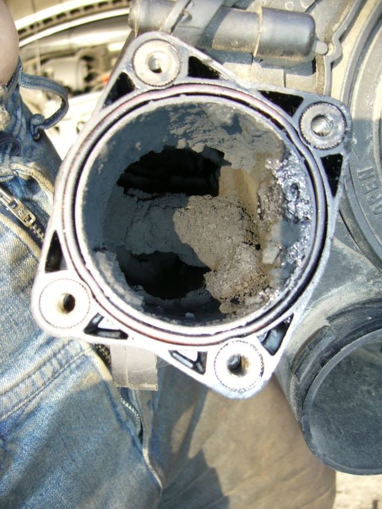

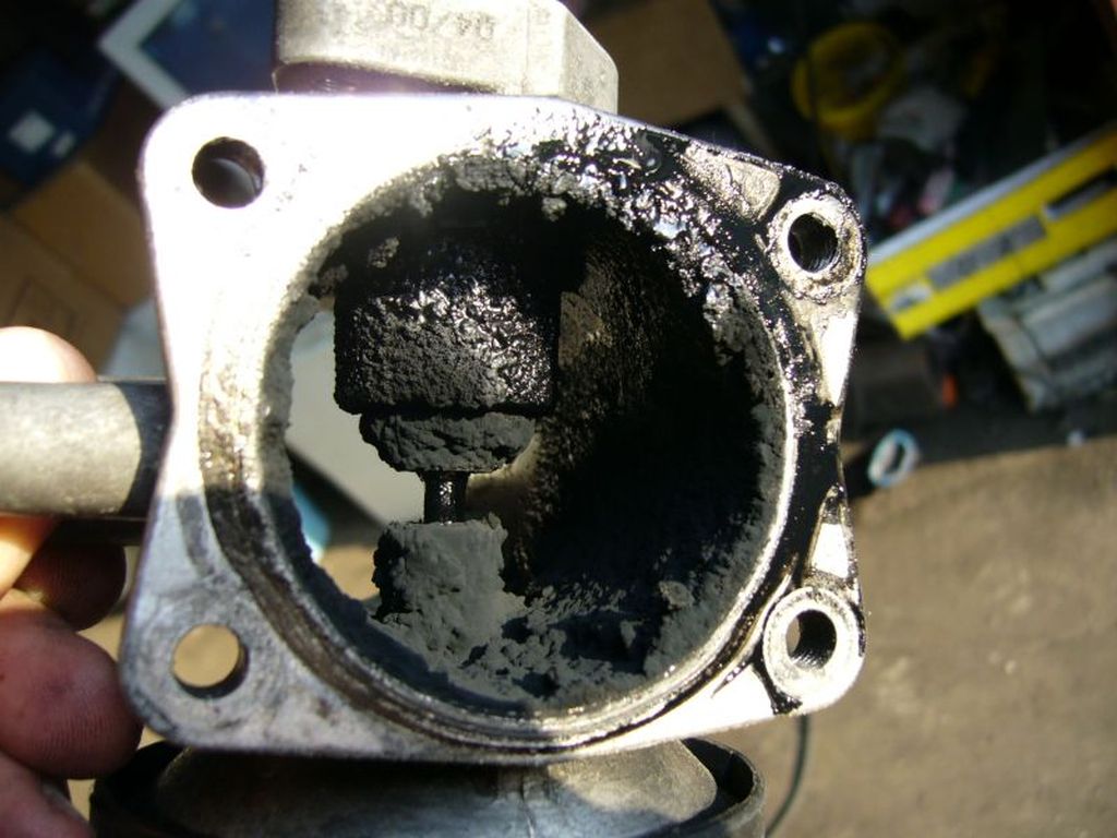

Alex91677 писал(а):Вот сам клапан в его нынешнем состоянии
Так это ж новьё! Как с завода!
Грязный клапан - это вот такой :trollface:
Это при том, что за год до этой фотографии я его отмыл так, что он блестел как у кота ...

Ребята, чищу ЕГР, скажите крышку черную снимать на клапане, куда трубочка вставляется? Что то она слабенькая какая то, боюсь сломать :unknown:

Alex91677 писал(а):крышку черную снимать
Нет. Там мембрана. Просто проверить потом- отсосать воздух и трубочку языком заткнуть. Клапан не должен опуститься.
Сообщение 09.07.2014 21:26
НЕ надо эту крышку трогать
