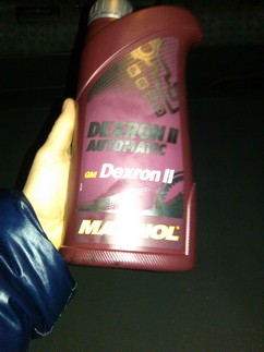

какое лучше лить масло в гидроусилитель????сегодня посмотрел,не хватало чуток,долил красное масло.что скажете????

soft2111 писал(а):долил красное масло.что скажете????
Ну это ваще не в тренде сейчас. Фи... красное :trollface: Я предпочитаю фиолетовое.... в крапинку... :crazy: На банке то что написано было? А то если подсолнечное перегреть то тоже красное получится :wink:

Сообщение 27.11.2014 19:33
DEXRON II AUTOMATIC MANNOL

soft2111 писал(а):какое лучше лить масло в гидроусилитель????сегодня посмотрел,не хватало чуток,долил красное масло.что скажете????
Не стоило доливать красный декстрон...
В ГУР идет масло с допуском 345.0
Оно зеленого цвета, синтетика, смешивание с другими не допускается.
Бывает: в оригинале, Pentosin и Febi-SWAG.
Сообщение 28.11.2014 12:51
ясно.поидее если бы там было другое масло,а я залил красное,то оно бы вспенилось и по вращению руля через некоторое время было бы тож заметно.езжу уже второй день,пока без изменений в худшую сторону.значит там наверно тож красное было залито либо желтое,с ним вроде как можно смешивать. а какое по книге должно идти,что там пишут?

В книге пишут: Гидравлическая жидкость, разрешенная к применению Мercedes Benz. допуск 345.0. Где-то macho уже называл и масло и допуск, читайте в разделах.
