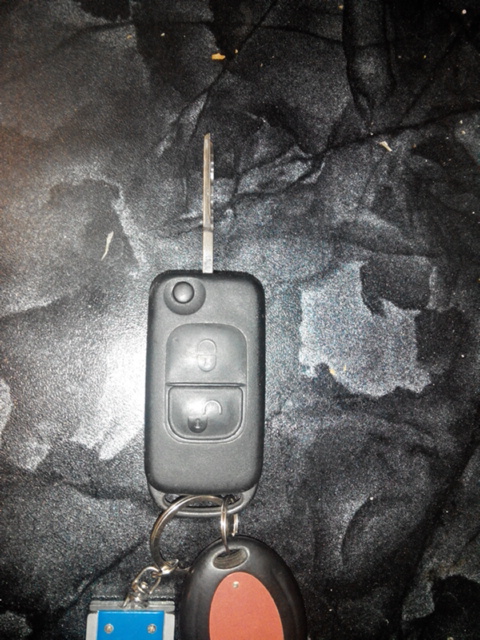

Ребята,у меня есть три ключа зажигания для моего Ванео. У двух из них сломаны корпуса.Повылетали кнопки,пружинки и т.д. Остальное (чипы и "жало") живые. Может,кто в курсе,где можно купить в Беларуси корпуса к ключам и сколько,на вскидку,будет стоить? Нашёл в Китае по 9$ за штуку. Но это страна Джеки Чана.

Ключ такой.

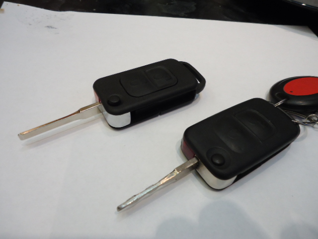

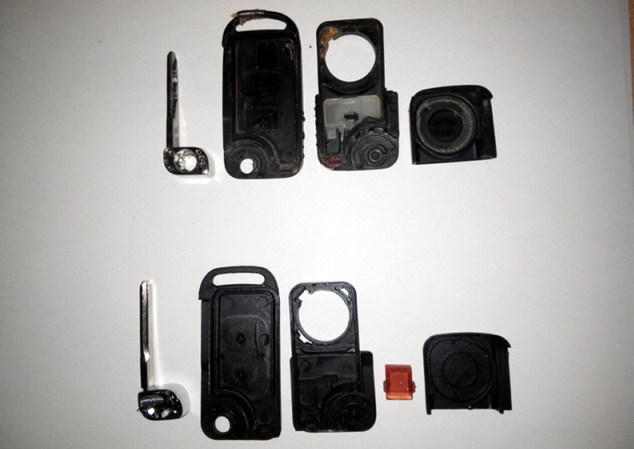

Вот и прилетели из Китая корпуса ключей
Отличия от оригинала,мелкие, но имеются.Как снаружи,так и внутри.
Снаружи нет логотипа "Мерседес" на корпусе и гравировки на "лезвии". Немного отличается форма кнопок.
Изнутри отсутствует пластмассовый вкладыш, который удерживает чип и плату. Так же пришлось минут 15-20 повозиться с канцелярским ножиком,удаляя лишние перегородки и заусенцы.По итогу вкладыш,чип и плата встали на свои места без особых трудностей. Капля клея по краям и ключ готов. Осталось только заехать в мастерскую изготовить "жало" и привязать ключ к машине(тоже пока хз как,может кто подскажет?) По итогу корпус обошёлся в 9 у.е. + выточка "жала".

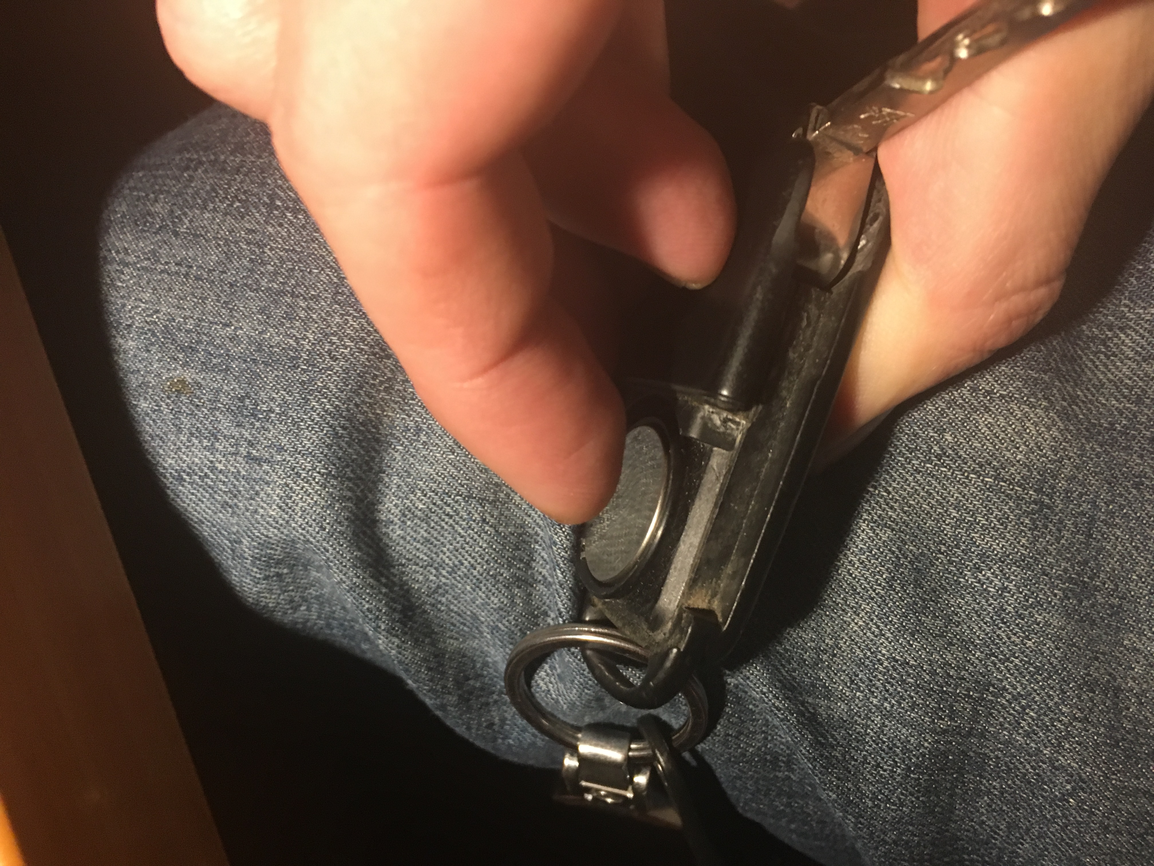

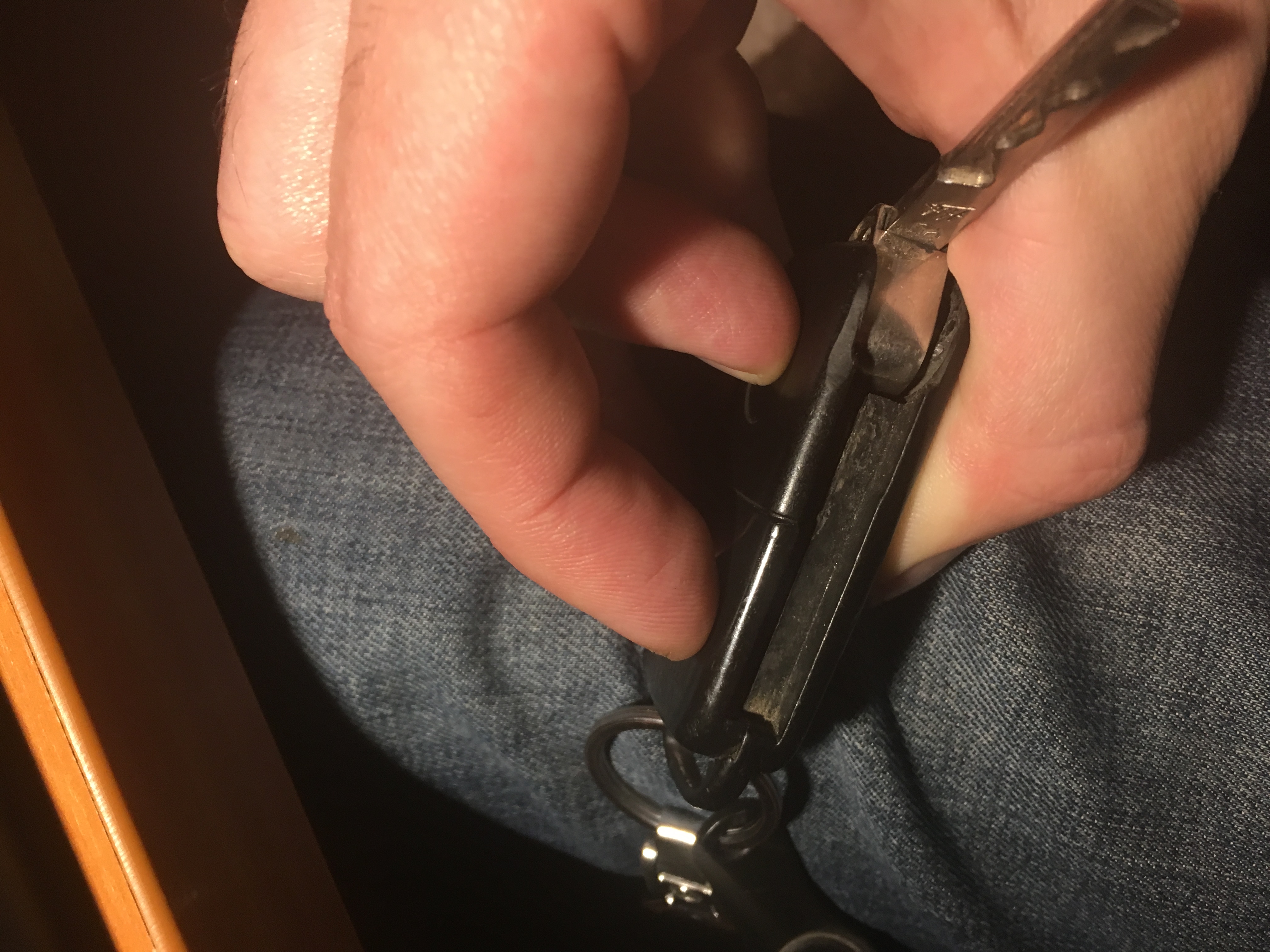

Доброго времени коллеги. Подскажите, как расколупать корпус ключа. Совсем посажена батарея, и он у меня один. Буду благодарен

Так вам батарейку поменять? Если да, то крышку, на которой стоит мой указательный палец, просто с силой тянуть от ключа, не боясь сломать
