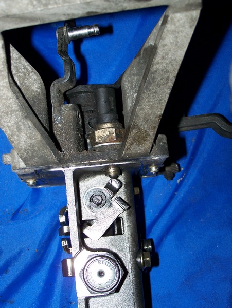

Как там всё устроено
Фото1: положение "флажка" и "лягушки" при включеной задней передаче.

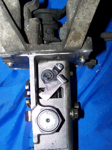

Фото2: если не включена задняя, то флажок под собственным весом опустится и поднять его будет довольно сложно. (придется искать книжку "Занимательная проктология" или "Гинеколгия для самых маленьких" )

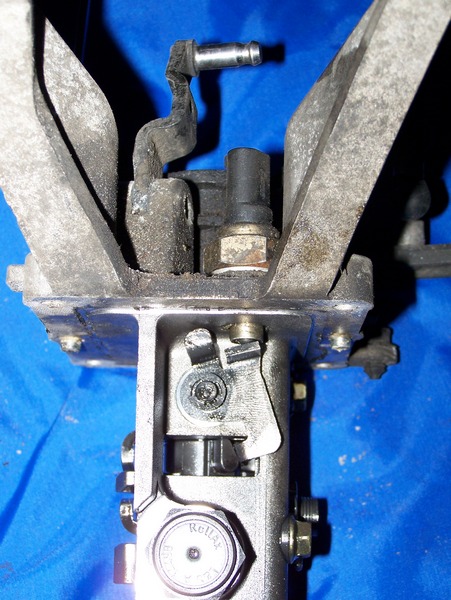

Фото3: последствия невключения задней и установки новой лягушки. будете ездить с "горящим задом".
Как лечить -
1) Включаем нейтралку, выкручиваем датчик
2) Делаем крюк - я брал кусок алюминевой проволки в изоляции, диаметр проволоки примерно 1мм, с изоляцией может полтора миллиметра. Длина - сантимертов 30, с одного конца отступаем чуть меньше сантиметра и заворачиваем этот кусочек вертикально вверх на 180 градусов
3) Садим жену за руль, опускаем крючок в отверстие датчика, пытаемся подцепить лепесток. Если подцепляется, тянем крючок максимально вверх, пока он не упрется. Говорим жене включить заднюю. Отпускаем крючок. Если лепесток не упал - все, мы в дамках - он в своем рабочем положении. Запаситесь терпением, у меня процесс занял примерно 15-20 минут, его то трудно словить, то не до конца дотягиваешь и он падает после включения задней.
4) Если упал - ставим на нейтралку, повторяем все сначала.
5) Если не упал - с датчиком шла шайба. Надеваем ее на датчик, датчик вкручиваем и ДУШЕВНО ЗАЖИМАЕМ!!! Именно не руками, а нормально зажимаем ключом - тут фишка в том, что если датчик не дожат (там примерно четверть оборота еще остается), то работать он все равно не будет - будет гореть постоянно задний. Я этого не знал, и по ошибке купил еще один датчик - так вот продавец рассказал про эту хитрость.
6) одеваем разъем и проверяем как работает. Если не работает как надо, сожалею, но видимо придется искать заведомо рабочий датчик и пробывать опять.

все получилось, спасибо за подробную инструкцию с картинками!
Добавлю:
* Бачок омывателя лучше снять.
* Кроме высокой головки на 22 мне понадобилось два удлинителя и карданчик. Последнее не обязательно, но так удобнее.
* Направление в котором падает флажок - вперед, соответственно поднять его надо движением назад.
* Во время закручивания заднюю передачу имеет смысл придерживать, потому что со стороны датчика ее легко случайно выключить.
* Алюминевая шайба почти миллиметровой толщины нужна.
и главное крутить надо не душевно, а до упора! Ибо датчик легко ломается. Не спрашивайте, откуда я это знаю :)
