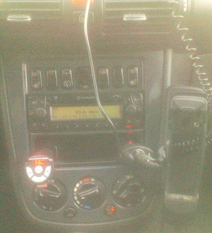

audio 50 от мерседеса

тынышпай писал(а):audio 50 от мерседеса
Аудио 50 не станет и работать не будет.

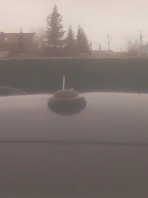

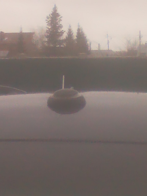

тынышпай писал(а):вот это что за беда
Антенна для GPS или телефона.
Из мерседесовских, как писал вверху - подойдет любая квадратная от 210, 208, 202, но навигации не будет
В ванео я поставил бы любую 2-х диновую балалайку типа Pioneer, Jvc и т.п. - будет и навигация и геммороя при установке в разы меньше, чем с оригиналом.
